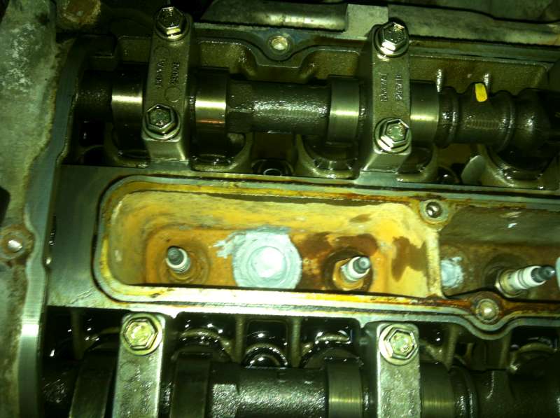

Řeším záhadu, kudy se tam ta voda dostava
Dotaz: kdyby tam tekl fridex, byla by ty svíčky utopené? A asi by to šlo poznat i na úbytku fridexu na měrce, ne? Což já ale nepozoruji (auto mám víc jak půl roku a nedolíval jsem nic)…
V hlavě jsou dvě zátky, takzvané mrazovky které stářím prorezly a dostává se tudy chladící kapalina.alosino píše:zdravím všechny, potřebuji poradit. Mám FF II 1,6 16V r.v 2005. Když jsem vytahl kabely, zjistil jsem, že jsou svíčky ve vodě. Původně jsem tomu moc nepřikládal význam a vodu jsem vysušil. Po měsíci je tam voda opět a svíčky a kabely mokré a navíc rezevé. Zajímavé, že se to neprojevuje na výkonu vozu. Nevíte kde může být problém
