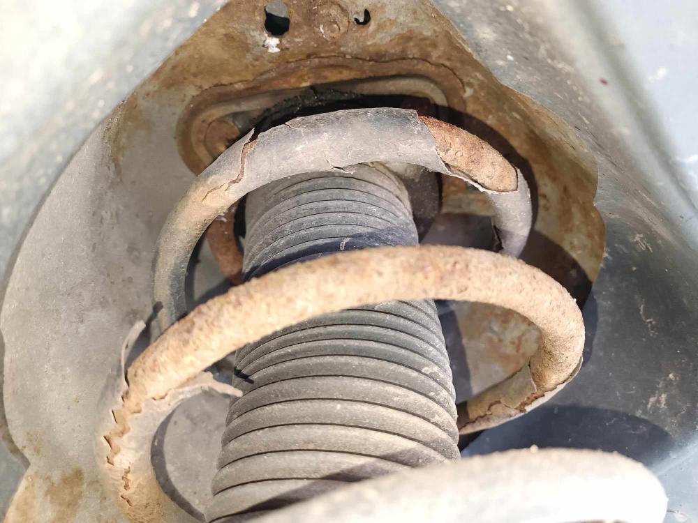

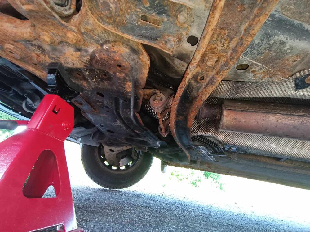

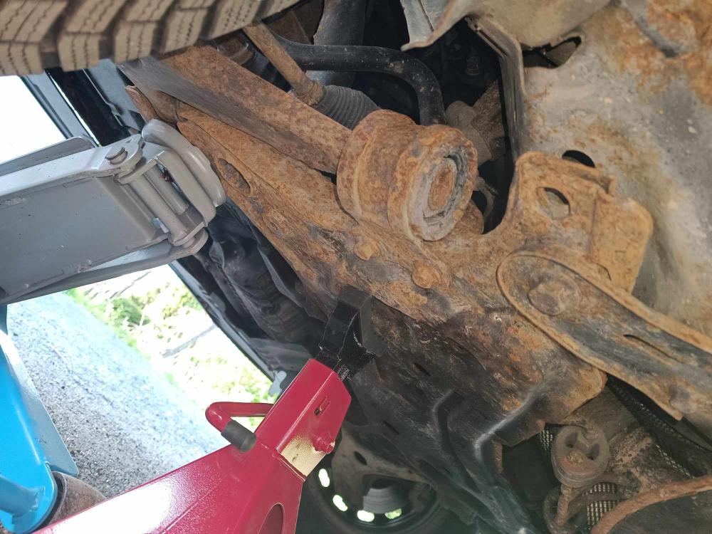

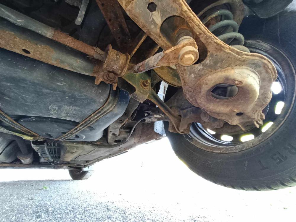

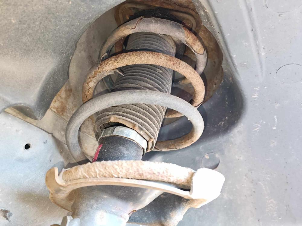

Podvozek / koroze
Ahoj,
Na mém Focusu MK2 2009 1.6 74 kw mi končí technická. Tlumiče jsou už na výměnu, silentbloky taky..
Takže bych rovnou vyměnil přední i zadní ramena, pružiny a tlumiče vepředu, tyčky stabilizátoru vpředu a vzadu asi celý stabilizátor se silentbloky.
Stejně mi tam ale zůstane dost dílů se značnou korozí, celkem se obávám těch misek (viz. foto).
Nemá někdo tip co s tím, nechat to někde ošetřit/ nastříkat? Ideálně v okolí Liberce.
