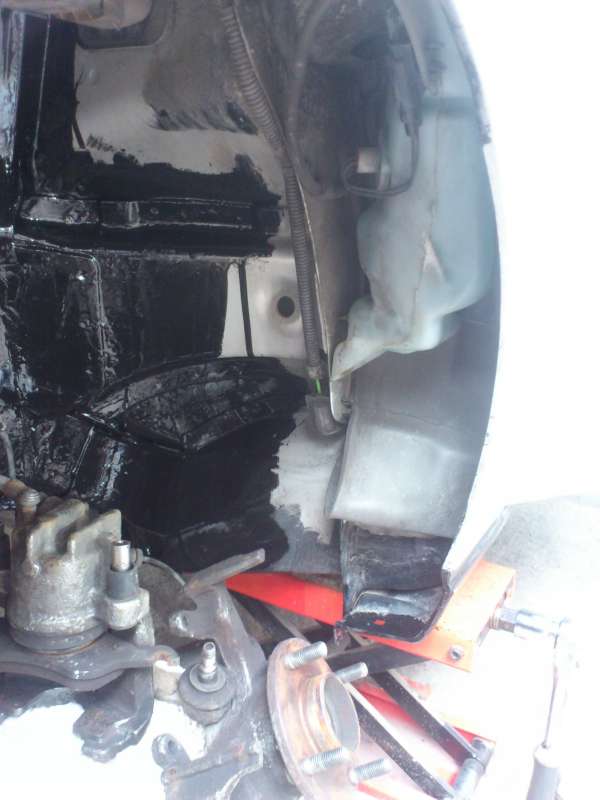

Příspěvek od Scooby » 15.11.2011 07:43
Takze to je tesnenim, vytejkat to ven zpet nemuze jestli to chapu dobre. To je teda paradni :roll:
btw. nevis kde se daj zjistit jednotlivy cisla tech dilu/tesneni?
navsteva forda me asi nemine.. :|
// nejde mi jen do hlavy kdyz je spatny tesneni jak to muze prestat kapat? Kape vzdy po prijezdu..ted sem si byl rano pro veci do auta a kouknul sem pod podbeh a nikde zadna znamka ze by neco bylo spatne..
"Ford Focus MK I Collection Edition" - 195/55 R15 Continental PremiumContact2 - 185/65 R14 Sava Eskimo S3+
pzi
Příspěvky: 2223
Registrován: 31.10.2009 20:39
Bydliště: Hluboká nad Vltavou
Re: Nádržka ostřikovačů
Příspěvek od pzi » 15.11.2011 09:45
To těsnění je nahoře u hrdla, takže když je míň v nádržce tak to to nekape zde máš odkaz na jednotlivé díly a finis kody :arrow: http://translate.googleusercontent.com/ ... rAFHN7acNg
