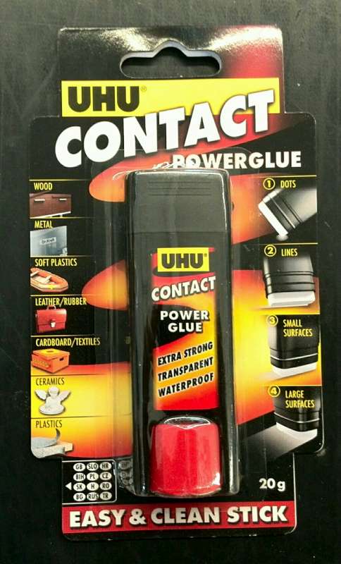

Já použil toto:
Přílohy:
IMG_20140905_110740.jpg [ 634.89 KB | Zobrazeno 49 krát ]

To co jsem dal já je lepší v aplikovat lenosti, prostě neteče kam nemá :wink:
