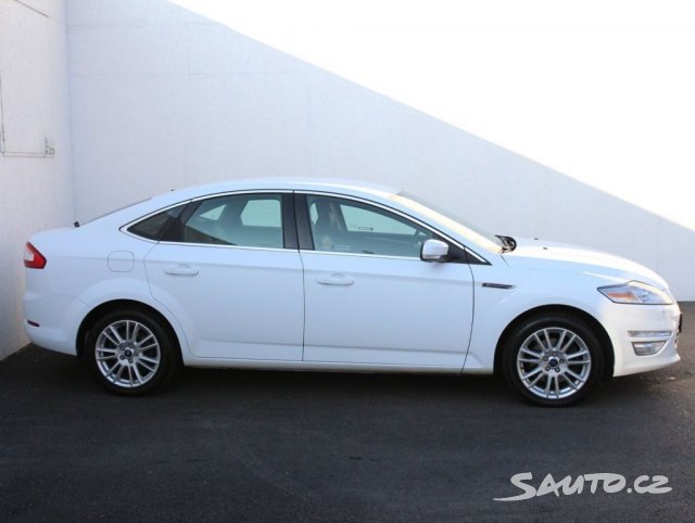

Ja som použil tieto:
http://leddoorsill.com/en/mondeo-2007-/ ... l-375.html
Pred:
Po:
Preberalo sa to tu (ak môžem použiť link na iné fórum):
http://www.fordclub.sk/forum/viewtopic.php?f=6&t=25792
Vďaka lištám máte oveľa lepší dojem z auta (zvlášť k červenej metalíze sa chrómové doplnky hodia), aj keď to na fotkách nieje vidieť.

Abych řekl mondeo mk4 bych bez lišt nechtěl (chudinka) minimálně se spodníma nejlépe celolišt kolem oken. Autu to sluší
