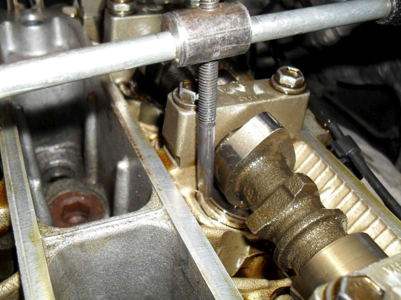

- Příspěvky: 13656
Re: seřízení ventilů
Fyda má stopro podložky, fydb už má hrnky. Netuším podle jakého systému to soudruzi od Forda rozdělovali. Leda shodit ventilvíko a kouknout pod vačky (a při tom i změřit vůle) Podle oho se pak rozhodnout co dál.
Zdvihátka s podložkama vypadají nějak takhle-
