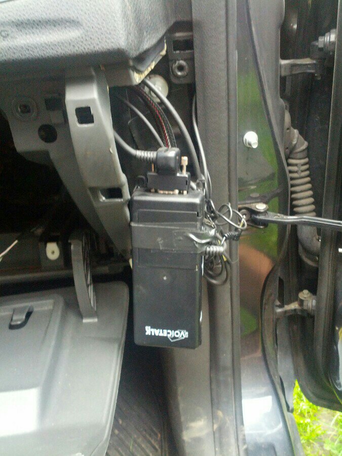

[attachment=-1]uploadfromtaptalk1406826686825.jpg[/attachment]
Anténa :-)

tak přesně takovou sem strhnul :D podívej se kam vede drát u mě byl zamotanej pod kaslíkem

Tohle mivaji firemni auta s GPS lokaci, kdo byl predchozi majitel?

Jo přesně takhle sem to měl jak píše vitut :nazdravi:

nejakej nac... totiz zrejme german, dovezeno z DE. vypadalo jako sluzebni. Plasty jak nove, po deckach to vypada jinak:)
zkusim pak patrat dal, ale bojim se, ze zlikviduju ty plasty

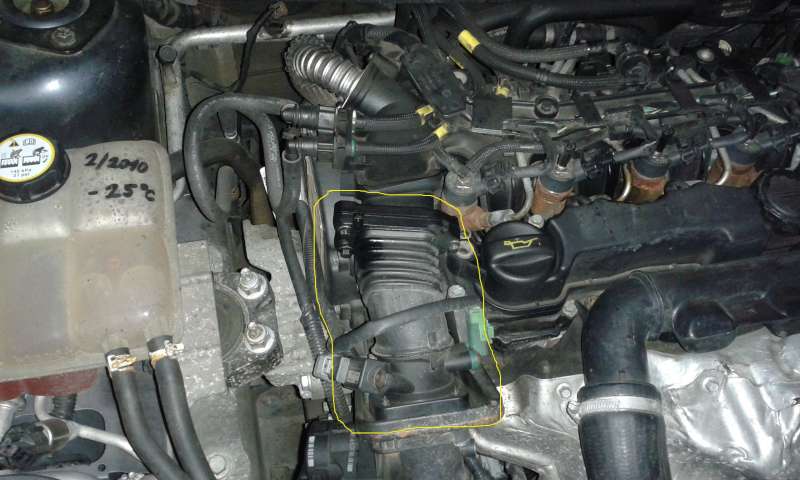

Zdar, neví někdo co je tohle za díl? (ve žlutém rámečku)
Na fotce z boku je vidět jak tudy uniká olej malou dírkou. Ať vůbec vím co mám shánět.

Neví někdo co je to za díl na obrázku? Zjistil jsem totiž že zástrčkou elektriky se tlačí olej a to asi nebude dobře. Mohlo by to mít i vliv na to že se mi najednou rozsvítila kontrolka mazání? Hladina oleje je o.k.

Klapka sání. Olej v sání je normální. Olej v konektoru ne. Kontrolka mazání s tímto dílem nemá nic společného. Bude to asi něčím jiným
