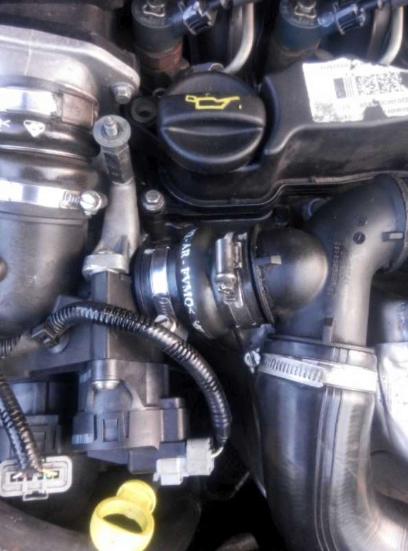

Re: Turbo - komu húka krajšie?
maros :
Tu je slubena schema vzduchovych hadic :
Isiel by som po 9B659 a oboch kolenach v zostave 6C646.
super v12...ďakujem pekne..
....skus sa mi vyjadriť ešte ku mojmu zrychleniu..
....ďakujem

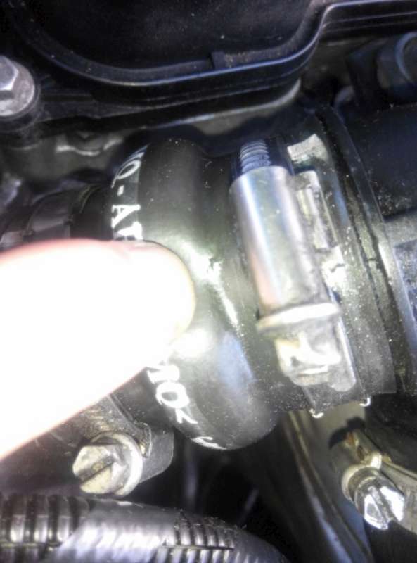

- Příspěvky: 482
- Bydliště: Bardejov
Tak som našiel dve malé dierky, na tejto hadici, neviem, či to ma stým niečo spoločné.

- vita_k
- Příspěvky: 4025
- Bydliště: Brno a okoli
Je fakt slz? Každopádně bych podezrival a vyměnil
- Příspěvky: 482
Olej tam neje....myslim ze to su dierky iba na povrchu ale pre istotu vymenim...bude kriz bozi to zohnat a aj ked hej bude stat das 40 €....

- vita_k
- Příspěvky: 4025
Raději bych to nechal. Heslo : funguje to? Neřeš
