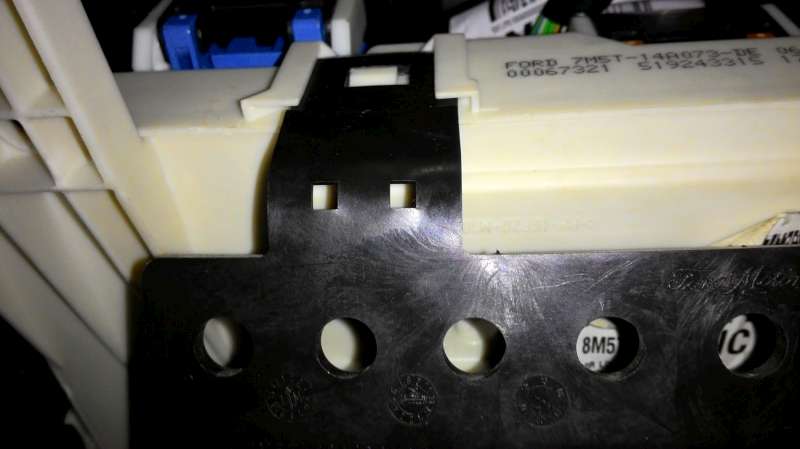

Tak jsem psal k Charouzovi do K.Varů jestli by uměli aktivovat obvodový alarm, a odpověděli že to jde jen v Titanku a že to ještě nedělali. Mám verzi trend a číslo Gemu ZMN5T-14A073-DE viz foto.
Půjde mi povolit ten alarm či nikoliv.

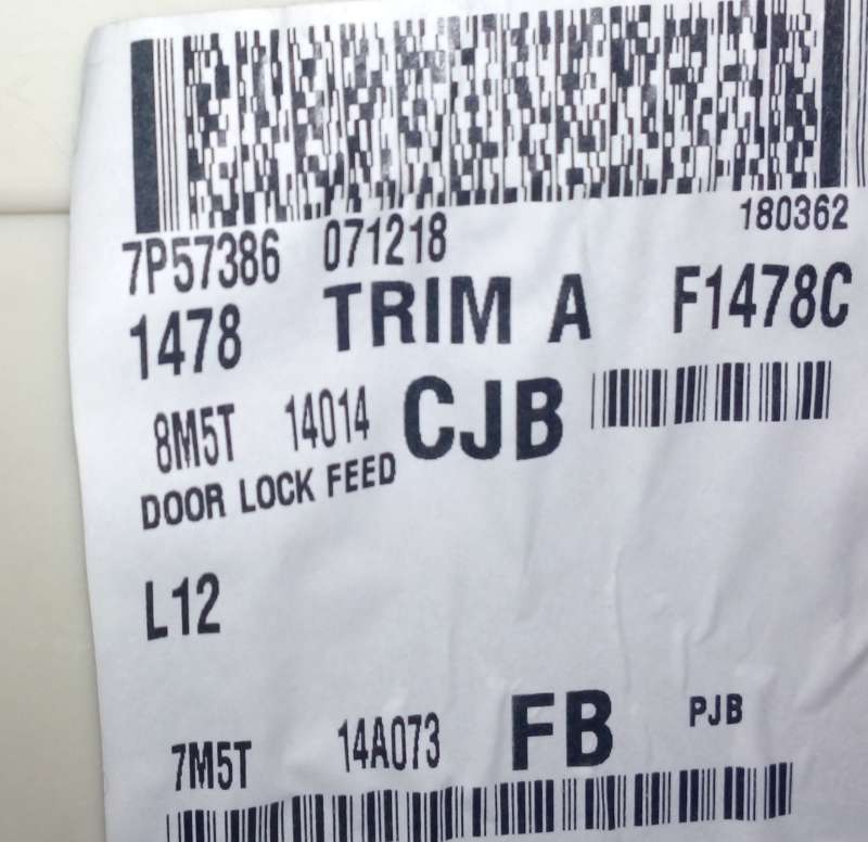

Příspěvek od mrazik78 » 24.07.2015 17:28
Ja mam takove čislo Gemu.
