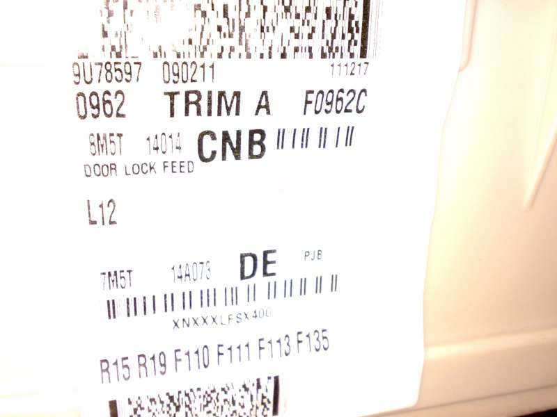

Snazil jsem se zjistit, co to vlastne je ten "GEM" a co vsechno umi ... a zatim jsem porad na zacatku. Chtel bych poprosit majitele FoFo II po FL, zda by prispeli parametry sveho vozu.
GEM se ukryva v pojistkove skrini pred spolujezdcem (ne v motorovem prostoru :) ) a jeho oznaceni naleznete z druhe strany nez jsou pojistky, pod cernou gumou, aby to spolujezdec nohama "neuspinil".
Pravdepodobne vas GEM bude mit cislo 7M5T-14A073-xx, kde xx jsou pismena, o ktera jde.
GEM ovlada: dvojite zamykani, alarm, alarm se senzory, dovirani oken, konfiguraci dalkoveho ovladani, dalnicni asistent (3blik), vyhrivani predniho a zadniho skla, stmivani interieru, tempomat, cyklovac/destovy senzor, ... :bebng:
GEM konci na Cx, Dx, Ex, Fx a Jx
GEM koncici "DE" umi: konfiguraci dalkoveho ovladani, dalnicni asistent, vyhrivani predniho i zadniho skla, stmivani interieru, cyklovac

Tak jsem koukal u sebe .... GEM: 4M5T 14A073 BF
Mám ford focus 1,6 benzín, 2005 .... výbava trend .... ale další podrobnosti nevím :(

Jo, bude - mas auto stejny rok i stejne zakladni vybavy a stejne cislo GEMu.
Nenasel jsem nikde seznam Tvoji priplatkove vybavy, ale z fotek jsem videl, ze mas 4 el. okna ... jeste neco? (3ramenny volant nepocitam, to neni funkcionalita :) ). Ja mam jako Ty cyklovac, ale navic napr. vyhrivani predniho skla. To znamena, ze pokud bys dodelaval to predni sklo, tak GEM to umi a patrne staci jen mu zmenit parametr; neni treba ho cely prehravat.
A kdyz si dodelam 4 el. okna :lol: , tak je to zase jen parametr.

Doufam, ze uplny prehled toho, co ve FoFo II po FL ovlivnuje GEM:
Nouzová funkce - hlídá 7,5V
Automatické jízdní osvětlení - spínač světel v poloze AUTO
Prodleva zhasnutí světlometů - funkce je aktivována páčkou přepínání dálkového světla
Vnitřní osvětlení
Funkce šetření autobaterie - 10 minut vnitřního osvětlení
Vyhřívání čelního skla - 4 minuty
Vyhřívání zadního skla a vyhřívání vnějších zpětných zrcátek - 14 minut
Stěrače/ostřikovače čelního skla
interval 1: 1 sekunda
interval 2: 3,5 sekundy
interval 3: 6 sekund
interval 4: 9,5 sekundy
interval 5: 15,5 sekundy
interval 6: 22 sekund
Ostřikovače světlometů - aktivovány jen při každém čtvrtém ovládání spínače ostřikovačů
Tempomat - komunikuje s modulem řídicí modul pohonu (PCM)
Centrální zamykání
Systém bezklíčového zamykání - pomocí "pasivního klíče"
Systém Smart Charge - řízený systém nabíjení a odpojování velkých odběrů:
- Vyhřívání čelního skla
- Vyhřívání zadního skla
- Elektrický přihřívač (vozidla se vznětovým motorem)
- Klimatizace
Teplota vnějšího vzduchu
Ochrana zapalování před přetížením - postupně odpojuje:
- Mlhová světla
- Stěrače a ostřikovače
- Zpětné světlomety
- Vyhřívané trysky ostřikovače
- Motor ventilátoru topení
- Vyhřívání sedadel
- Elektrické ovladače oken (vozidla bez modulů dveří)
Stav brzdové kapaliny
