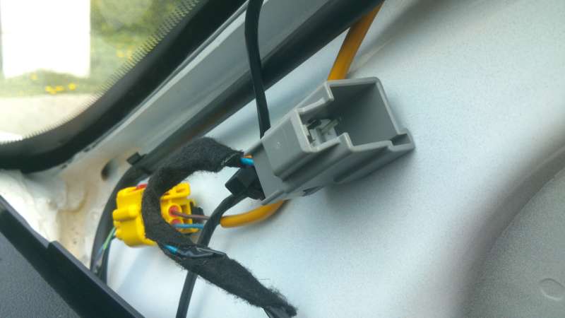

Tento šedý konektor jsem našel na pravém "A" sloupku pod plastem. To je na mikrofon bo co je to? :nixw:
