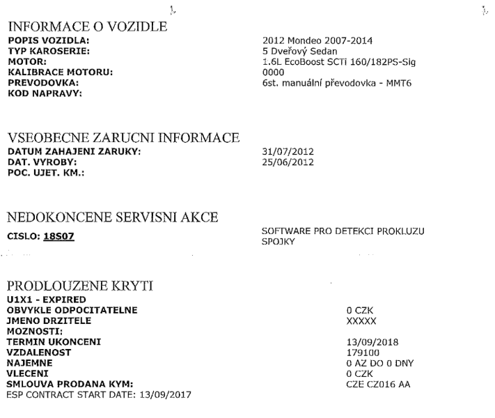

Měl bych dotaz na ty, co rozumí jak fungují Ford informační systémy.
Ptal jsem se u Ford.cz na svolávačku a jestli je OK "přehrát SW" v mém Mondeu, i když nemám start-stop a podle info z UK by měla být spojka vyměněna za jinou (asi novější revize). Tak můj dotaz poslali do servisu, kde mi svolávačku dělali a ti se samozřejmě vyjádřili, že udělali práci dobře.
Poslali mi info z OASIS+, kde snad je předpis jen pro přehrání SW (viz obrázek). Teoreticky připouštím, že můžu mít v autě spojku, jaká je i ve start-stop autech a SW update opravdu stačí.. co si o tom myslíte? Podle VINu jim ten OASIS napsal "SW pro detekci prokluzu spojky", ale mám dojem, že to je jen název servisní akce a možná to experti pochopili jako příkaz na update SW. Jak jsem psal, měl by mi po updatu zmizet Bluefin a ten zůstal.
Nová spojka by byla fajn, stávající ale funguje, tak mě to nějak netlačí, ale co fakt nemám rád, když se mě snaží někdo o*ebat a v OL už mám své zkušenosti s Hyundai servisem, takže jsem trochu nedůvěřivý
Díky za názory..

- Příspěvky: 25200
Re: svolavacka 18S07 - 6° spojka u ecoboostu
drzel bych se vety: Pokud vozidlo NENÍ osazeno funkcí Stop Start motoru nebo byl zjištěn prokluz spojky během postupu SBD, je spojku třeba vyměnit.
takze spojku vymenit za odolnejsi ... a skutecne to vypada, ze u ne start-stop aut, se fw neprehrava

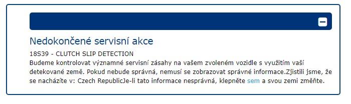

Tak a je tady SVOLÁVAČKA i pro mladší ročníky výroby č. 18S39 DETEKCE PROKLUZU SPOJKY ze dne 22.2.2019 v ETISU pro civilní použití ještě svolávačka není ,ale je ve FordPass (mobilní aplikace) a v ETISu pro servis je
tak vzhůru do servisu
