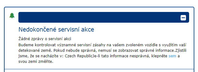

Tak jsem kontroloval Etis a pro moje auto to tam neni... teda zatím
Což je jako sranda, když s kolegama o pár threadů vedle řešíme divný zvuky při řazení
No budu to sledovat, vyhlížet dopis od Fordu a bát se...
Tak jsem zvědav jakých modelů se to týká a o jaký termíny výroby jde, moje ST-Line Red je vyrobený v unoru 2017.

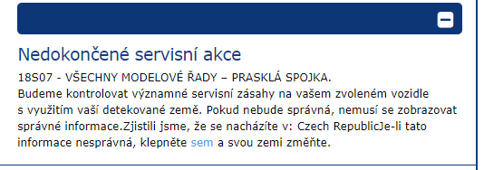

První to sem házel Banny, podle popisu má 1.5 EB - našel si to Banny přímo pro svoje auto nebo v nějakým balíku nedokončených oprav pro všechny FoFo?
Budu to pro svoje sledovat, pokud to tam naskočí, tak to tady doplním, zatím pro 1.5 EB nic.

18S07
Ano je to na moje auto 1.5Ecoboost (rok vyroby 2015)
Ked nie ste registrovaný v ETIS tak vam to neukaze. Ked chcete narychlo ceknut poslite mi v SZ VIN a ppzriem to alebo sa zaregistrujte ba Etis, je to zdarma.
EDIT: Zvolavacka nie je asi na specificky motor ale vseobecne na iste modely.
