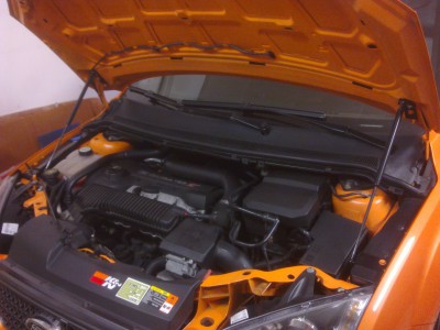

tak vzpěry jsou na autě, bylo třeba dělat jen malinký dodělávky na držácích, fungují dobře, uvidíme jak dlouho, poctivě jsem fotil, zítra se pokusím to sem nastrkat

Re: vzpěra kapoty

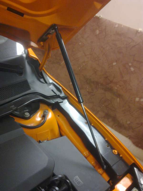

tak se pokusím dát fotky z montáže, chápu, že to je pro někoho zbytečnost, ale já to moc potřeboval
- Příspěvky: 74
- Registrován: 16.06.2009 13:41

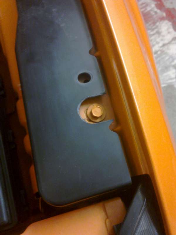

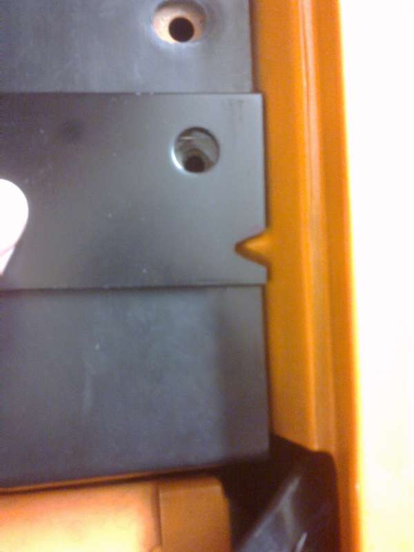

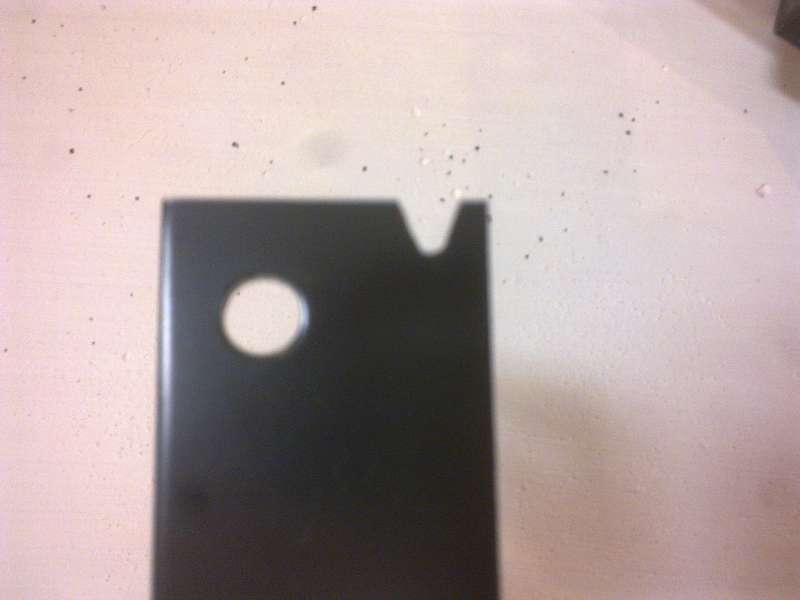

Re: vzpěra kapoty
musel se upravit plast, který nad šroubem blatníku vystupuje cca dva mm, aby držák seděl celou plochou
- Příspěvky: 74
- Příspěvky: 74

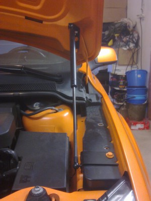

Re: vzpěra kapoty
a to bylo všechno, to samé na druhé straně, trochu mě překvapilo, že to drží nahoře i dole pouze na jednom šroubu, je tam slušná páka, ale důležité je, že to funguje a případně se to doladí, omlouvám se za fotky, foceno mob.telefonem

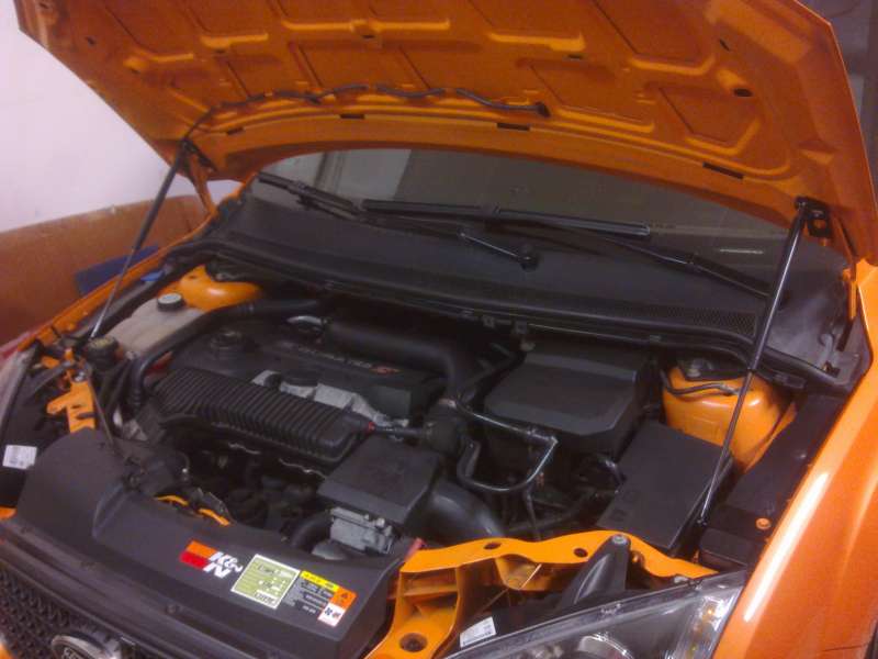

Re: vzpěra kapoty
druhá strana úplně stejně, už nebudu prudit, jo a ještě jsem prodloužil hadičku od ostřikovačů skel, protože držák vyšel přesně pod ní a trochu to šponovalo a výsledek

Re: vzpěra kapoty
Vždyť tohle neni žádné prudění. Že ses o to s námi podělil je super a měli by jsme ti za to spíš poděkovat, je to inspirace pro ostatní
Vypadá to pěkně, jako když to tam je od výroby
Budu o tom taky uvažovat...
Jo a více fotek můžeš dát i do jednoho příspěvku, ale to je jen taková kosmetická
PS: Deku z kapoty si dával zpátky nebo jezdíš bez ní?

Re: vzpěra kapoty
já jsem trošku počítačový střevo, tak jsem rád, že jsem to sem dostal takto, jezdím bez deky, po úpravách se to dost hřálo, stejně přemýšlím jak dostat teplo od motoru a neřezat kapotu, už se něco rýsuje, tak až to dotáhnu, tak zase něco nafotím

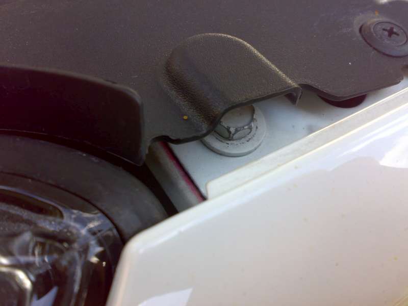

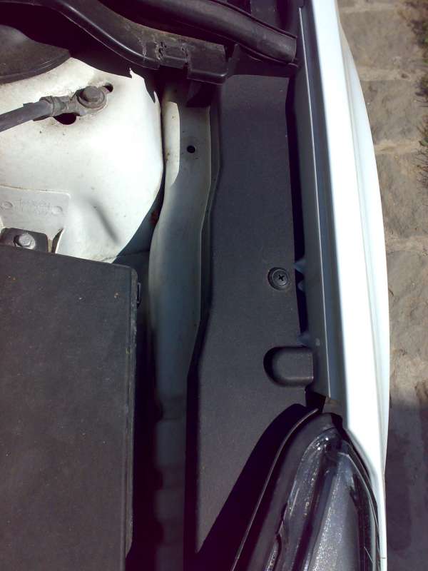

Re: vzpěra kapoty
pepe.st: Díky, super návod/fotky.
Jsem potřeboval vědět/vidět kde to drží a už jsem to konečně pochopil
U faceliftu to asi fungovat nebude bo ten šroub v blatníku je v jiné pozici (viz foto)

Re: vzpěra kapoty
důležitá bude vzdálenost toho šroubu blatníku od pantu kapoty, protože celá vzpěra zajíždí do motorového prostoru ještě před těsnící gumu, opravdu nevím jestli by to fungovalo

Re: vzpěra kapoty
každopádně ti změřím vzdálenost mezi šroubem a příčkou s těsnící gumou na mém autě a uvidíš hned
