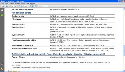

TAk se taky připojím. Stal jsem se asi před 2 hod. hrdým majitelem FoFo combi 2002 / 1.6/16V a rád bych se zeptal, co by se mělo na autě nechat hned preventivně zkontrolovat / udělat.
Vůz má najeto 100kkm (poctivých) a je v dobrém stavu, leč původní majitel se o něj (ne)staral v duchu "co není rozbité, to nespravíš".
Byl jsem na předkupní kontrole u Frolíka v Praze, kde mi mj. říkali, co se tak má zhruba udělat, ale stejně bych potřeboval jasné zadání pro servis. Prosím vás tedy o zhodnocení a doplnění níže uvedených představ:
Výměna: Olej + olej. filtr (je potřeba tak jako tak, servis nabízí syntetiku - nevyteče to ven u tak starýho auta?)je doporucenej , pokud by to zralo olej tak pak tam dat neco husteho
Výměna: chadící kapalina 10let
?Výměna: palivový filtr po 60tkm , tzn ve 120t km
?Kontrola, případně výměna: vzduchový filtr pokazde
?Kontrola, případně výměna: pylový filtr kontrola pokud je zasrany tak vymenit
Brzdy - kontrola bodu varu brzdovky (je tam 3 roky), kontrola brzd předních + zadních (asi rozbrat a vizuálně) podle testu vymenit - meni se kazde 2 roky
?Kontrola/výměna: Olej v převodovce kontrola - stala napln
?Kontrola/výměna: náplň do serva kontrola - dolití
?Kontrola tlumičů kontrola
Rozvody.... no, čas už na ně skoro je i když km ještě, mám čekat ten rok nebo už je nechat
udělat? muzes a nemusis , nidko nevi v jakem jsou stavu
Klima se taky nedělala asi 4 roky, ale funguje dobře. Mám se do ní hrabat? A když - u forda nebo někde, kde dělají jen klimu. kazdy rok by se to melo kontrolovat ale nikdo to nedela
Baterka je origo (takže 9 let). Už je slabá - hlasí magické oko i řj. Navíc je nějaká malá, asi 43kw.nemelo tam byt 43ah ? Dáváte tam zase origo ford nebo něco jiného?motorcraft
Logika je do toho nevrazil hned na začátku majlant, ale zase dát auto co potřebuje...
Předem díky za info

Díky foki.
Jen ta kapalina bejvá obvykle 3 roky, jsi si jist 10 lety?
(no tak, jak tak to bude za rok, takže je to jedno...)
Baterka.. jo, jo... Ah, jasně.

Ja bych z toho udelal:
vymana oleje+filtr
zmereni chladici kapaliny+brzdove kapaliny
vymena vzduchoveho filtru
palivovy filtr (mozna, podle servisniho intervalu)
Klimatizaci bych nechal dezinfikovat.
Zmerit dobijeni baterie.
Nedelal bych olej v prevodovce, olej serva a test tlumicu, tlumice poznas lip pri jizde, test ma pro me nevypovidajici hodnotu, rikaji to sami mechanici co to meri.
Rozvody dle servisnho manualu, pkud jses si jistej km. Nevidim duvod je delat driv, ten interval je stejne nastavenej na maximalni bezpecnou uroven.
vymana oleje+filtr

jsem si jistodjinud píše:Díky foki.
