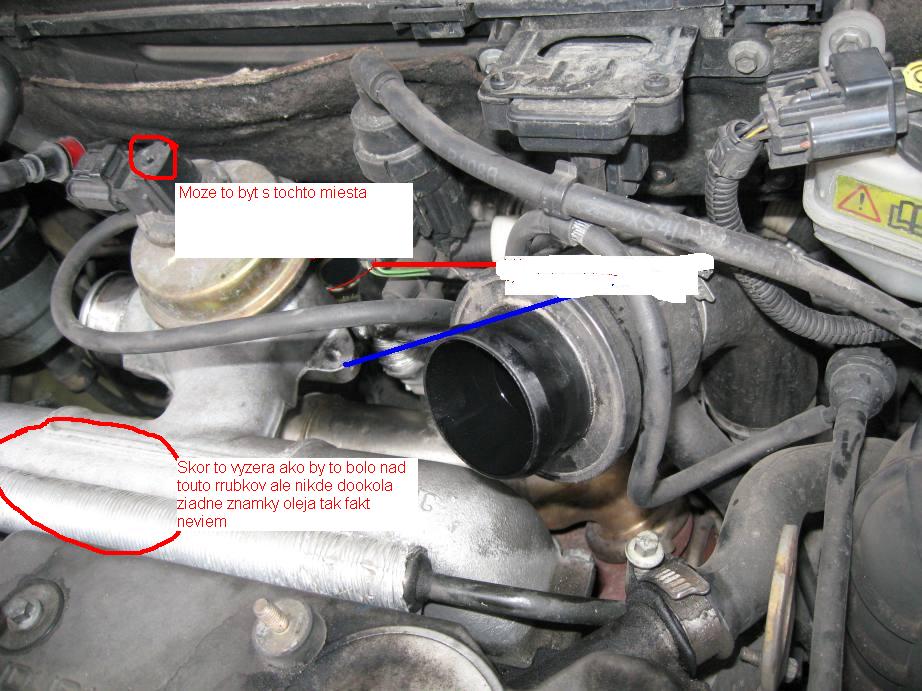

mam novy postrech na kapote od motora som nasiel nafrckany olej a je v tej oblasti ako je EGR iba trosku blizsie nie uplne nad nym, ale nikde okolo nieje iba hore na kapote. Moze to byt s toho EGR (ma EGR niejaky prepustaci ventil) Mal by som sa zacat este viac strachovat
Na tom EGR je z vrchu taka akoby dierka takze mozno stade , lenze je cudne ze to neny presne nad nym
obrazok som stiahol s fora iba pre ukazku co myslym
