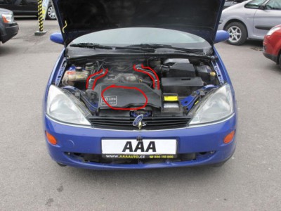

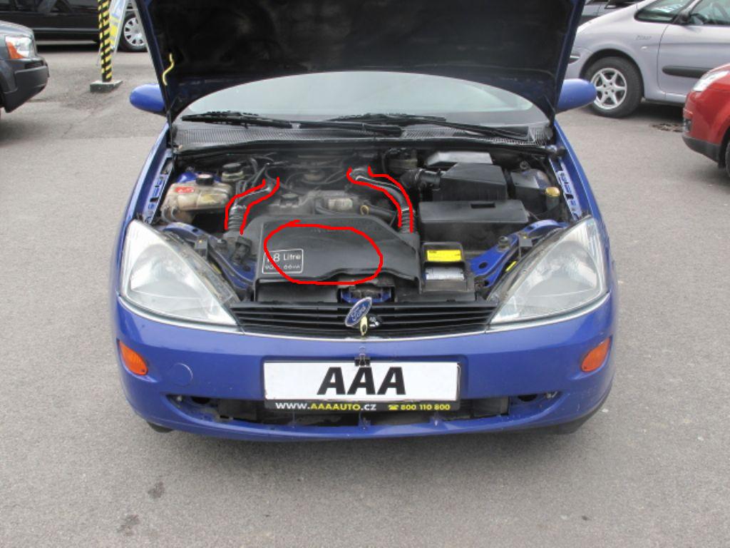

Mohol by my niekto prosim vás opisať ze co je co v motore. (ale najviac ma zaujima co je to co som oznacil, preto ze z tej lavej hadice po uvolneni prska troska olej us som ju znovu pripevnil ale neviem co stim bolo a ci tam ma byt ten olej?

Vysokotlake hadice sani, to vpredu je kryt intercooleru (mezichladic stlaceneho vzduchu).

aha cize to ze som tam mal olej je dobre alebo zle

Nejspis to nebude cisty olej, ale smes oleje, vody a sazi. Objevi se v miste, kde netesni nektera ze spon. Pokud toho neni moc, neni to na zavadu. Az kdyz se v intercooleru objevi vetsi mnozstvi, melo by se to resit ...

po uvolneni tej lavej hrubej hadice my stade trosku prskal olej ale v samotnom intercoleru som nenaziel znamky oleja

Pokud nejak vyznamne nemizi olej z motoru, tak bych neresil. Jen vymen tu strzenou sponu, protoze ta Ti uz poradne netesni
