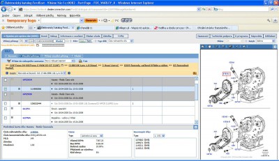

pan je chytrej , nez opet neco vypustis z ust tak si to laskave nejdriv nastuduj , mas to tam zlute vyznacene .
focus tdci 1,8 rozvody.pdf

to je doporuceny interval , ale pokud se delaji rozvody tak se to dela takto . asi by te nebavilo platit znovu remen a retez za 3 roky , kdyz mas rozvody cerstve delane .
a proc jsi je delal kdyz nemas ani jedno ani druhe ?

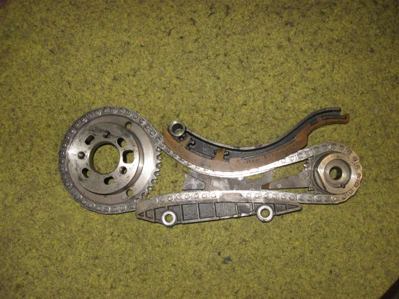

Kde přesně, tam je ten řetěz? Jsem jenom všude našel řemen. Jinak tam teda jsou dva řemeny a jeden řetěz nebo jak to teda je? Máte prosím Vás někdo schéma, nebo nějaký obrázek jak to tam vypadá ? Děkuju :)

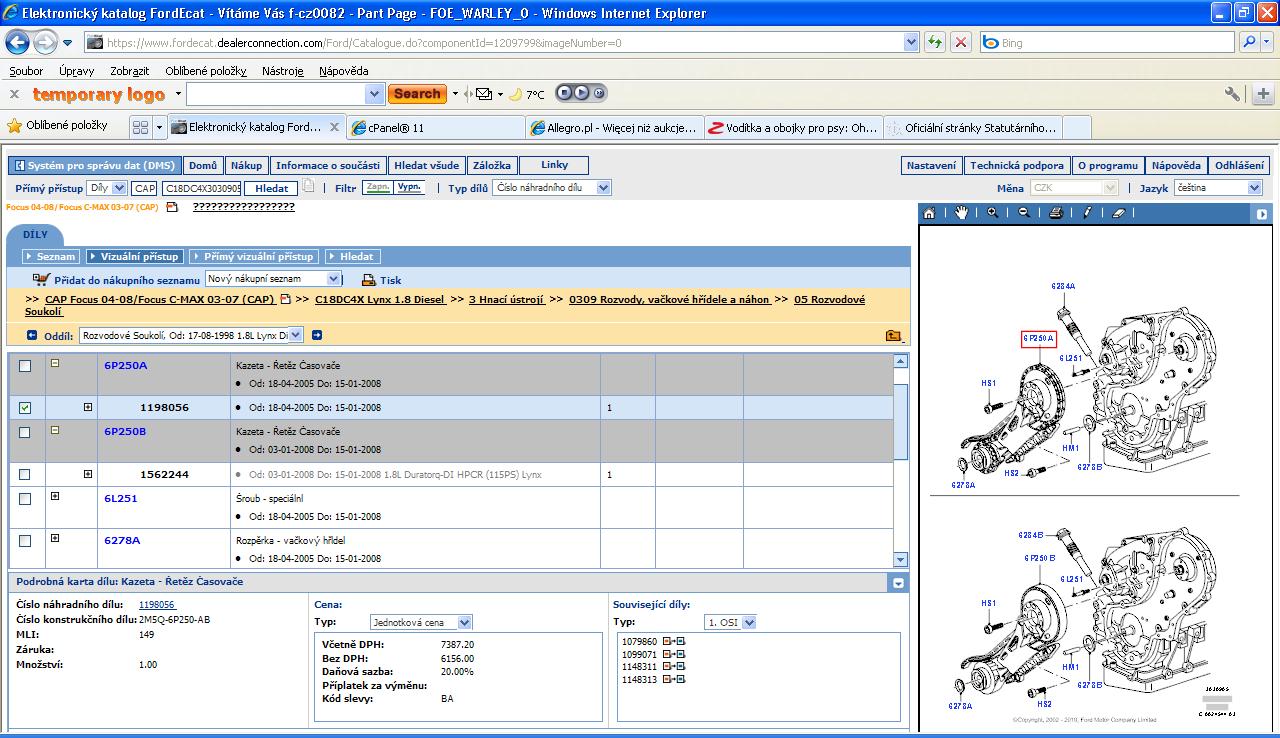

to je tohle co
http://www.ford-esklep.pl/pl/p/Naped-ro ... 6-FORD/206
seš první co to měnil všichni dělají rozvody bez toho :dih:
to se ta výměna poněkud prodraží :nunu:
6200 bez dph

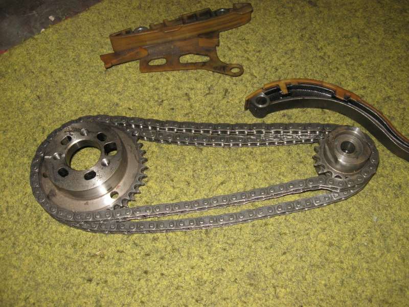

phofy píše: Máte prosím Vás někdo schéma, nebo nějaký obrázek jak to tam vypadá ? Děkuju
Řetěz žene vstřikovací čerpadlo od kliky.Řemen žene vačku od vstřikovacího čerpadla.

nevim jak nutny to je , to je to same jako by ses zeptal jestli pri vymene oleje menit filtr , nebo u rozvodu nestaci jen remen , kladka kdyz neni opotrebena tak to neni nutne ?
phofy píše: v pondělí jdu na rozvody, ale o řetězu nepadla ani řeč
nepadne o nem rec do doby nez se neco stane , jako to bylo u 1,6 benzin , kdy se nemenil sroub na klice a kdyz se par aut potkalo , a vratilo se to zpet tak se nekdo podival do Etisu a zjistil ze se mel menit i sroub . pak uz ale bylo pozde .
