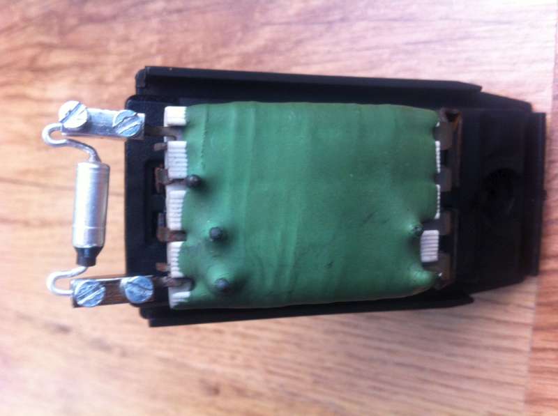

předřadný odpor? když vyklopíš kastlík tak vlevo vzadu od ventilátoru, může být prdlý odpor nebo jen vadný, ten motor jsi měnil za nový(ze šroťáku) nebo jsi jen čistl sám? já ten problém řešil taky... čištění motoru, čističem na destičky, pak promazat vazelinou, přepájet odpor a změřit odpor přepínače 1-4 kolečko

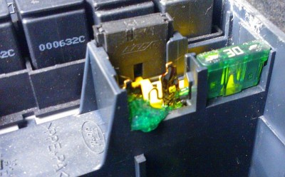

Veselá historka z tohoto víkendu - pojistka ventilátoru (nechce se mi kvůli tomu zakládat nové vlákno):
po delší době jsem se podíval do pojistkového kastlíku pod kapotou a nestačil jsem zírat - viz foto.
Vydolovat pojistku a odstranit zbytky rozteklého plastu - k nezaplacení. Dal jsem novou a ventilátor se tváří, že funguje a nová pojistka se ani po 2 hodinách jízdy znatelně nezahřála - pravda, ventilátor běžel max na 2. Radši to budu ještě nějakou dobu hlídat.

Asi ti nejde ventilator na 1-3. Na 4 ano. Vtedy treba vymenit tepelnu poistku na rezistore ventilatora. Je to tu viackrat spominane aj s navodom. Hladaj.

Vymenene, dufam ze tam ma byt naozaj 216 stupnova. :D Neviem, ci sa tep.postky delia aj inak okrem teploty a napatia/prudu, napr. rychlo reagujuce atd. Kupil som tuto http://www.gme.sk/tsf216-p530-045 , snad auto nezhori :) . Povodna vydrzala dost, bo ten cierny plast bol za odpormi mierne potaveny.
Ford Focus II 1.6TDCi, 109k, Generation X, Sea Grey Wagon
Ford Focus Combi I 1.6, r.v. 2004 - kralovska modra, Fiat Grande Punto 1.2 rodicovske - silver
Příspěvky: 13655
Re: Topení - ventilátor
Příspěvek od miki21 » 09.05.2015 08:06
Mám to taky tak a spousta lidí tady. Dle mně je důležité dodržet vzdálenost pojistky od odporů a funkce bude stejná jak origo.

Vsak prave, ako daleko mate tu poistku umiestnenu? Dalej, blizsie, nehorelo nikomu auto?
Příspěvky: 13655
Příspěvek od miki21 » 10.05.2015 12:25
Dal jsem ho tak daleko jak byl ten původní.
