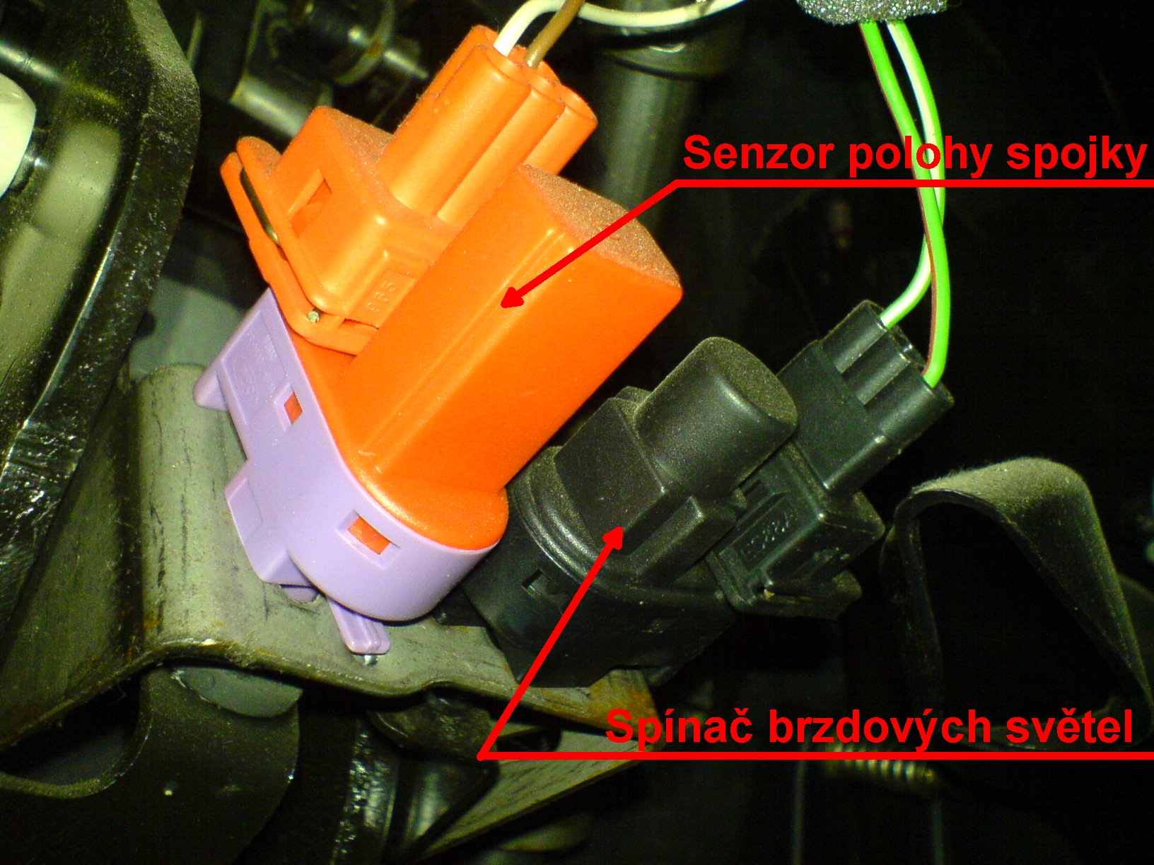

petulaku, díky. Dostanu se k němu v pohodě? Umístění je nad pedálem?

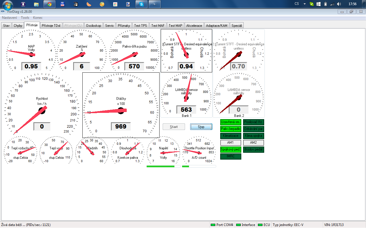

Tak jsem testoval funkčnost snímače spojkového pedálu: při sešlápnutí spíná okruh, ale jestli je signál dostane až k řitící jednotce, to nevím jak zjistit.
přikládám snímek z diagnostiky.

- petulak
- Příspěvky: 5662
Re: Netěsnost na sacím potrubí
lu2 píše:petulaku, díky. Dostanu se k němu v pohodě? Umístění je nad pedálem?
sundáš jen spodní kryt, pod volantem.
- Příspěvky: 13625
Ked sa dobre poskladas pod volant, ani kryt nemusis demontovat

Jak jsem psal. Snímač po sešlápnutí pedálu spíná obvod, ale jestli je vodivě spojen někde dál, to nepoznám...

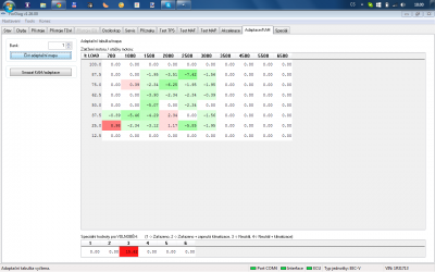

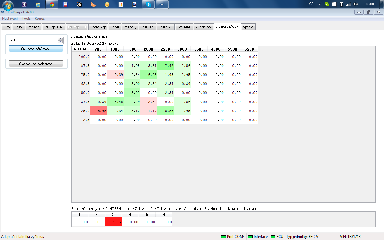

lu2
- Příspěvky: 73
- Registrován: 04.08.2015 08:15
Zajímavá mi přijde adaptační tabulka. Zejména pak korekce směsi na volnoběh při vyřazené rychlosti... Nápad? Moc vzduchu? Díky
Vyměněním ventilku odvětrávání klikovky za nový se dost sníží množství vzduchu, které motor dostává "bokem" (tj. za MAF/MAP) na volnoběh. Těch červených cca 15 % adaptací (i 20...) na volnoběhu jsem měl se starým ventilkem taky -- ECU si přidává palivo, aby ten vzduch nasytila benzínem. Po výměně ventilku mám cca -5 %.
Nevím, kolik jsi po výměně ventilku najel/nastál na volnoběh, ale v tomhle případě smazat adaptace doporučuju, byť samy by se taky časem srovnaly. Odpojování baterky, aspoň pokud já vím, nic dalšího užitečnýho nezpůsobí (jen ti zablokuje rádio). Se změnou vzduchu na volnoběh může souviset i to delší startování (ECU dává víc paliva, než by mělo), ale to spíš bude něčím jiným.
Kontrolka spojkového pedálu ve ForDiag-u je vtipná věc
Začne totiž ukazovat realitu až při jízdě -- trochu se rozjeď a koukni na ni potom, uvidíš, že začne fungovat (ale bacha, nekoukej na ten monitor moc
Mírné změny volnoběhu bych neřešil, buď rád, že ti neskáčou volnoběžné otáčky na 1500+, jako mnoha lidem zde.

lu2
- Příspěvky: 73
Bajeluku, díky za reakci.
Tu masivní korekci na volnoběh tam mám právě po 200 km najetých po resetu KAM
. Co se týče výkyvu otáček při povolení brzdového pedálu tě nic nenapadá?
