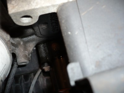

venaf
Příspěvky: 236
Bydliště: Teplice
Re: Podezřelý únik chladící kapaliny
Příspěvek od venaf » 03.08.2008 22:31
Takhle to vypadá zespoda auta...

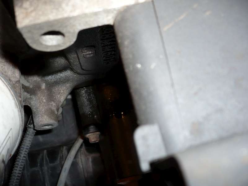

venaf
Příspěvky: 236
Bydliště: Teplice
Příspěvek od venaf » 03.08.2008 22:41
A jeste jeden

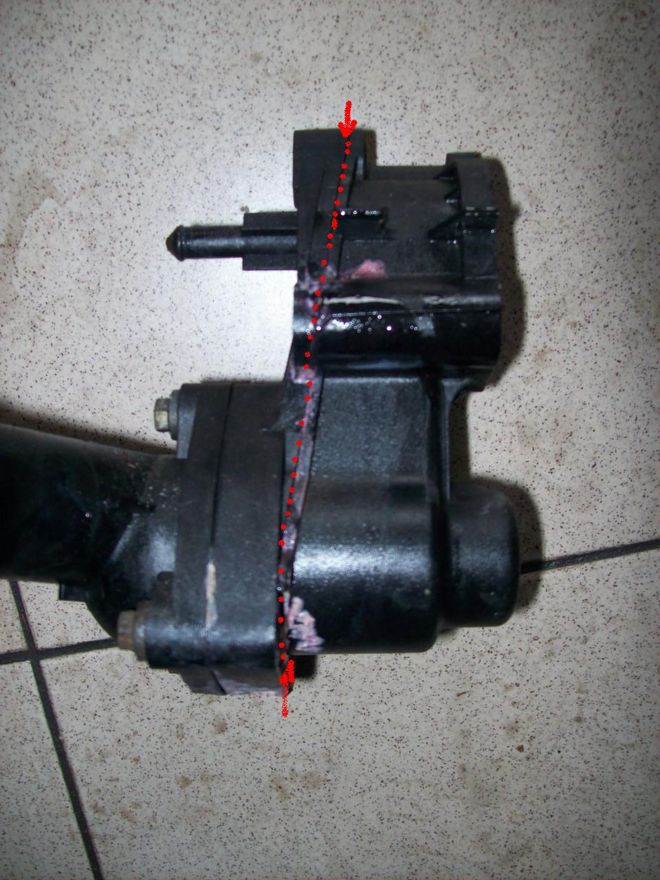

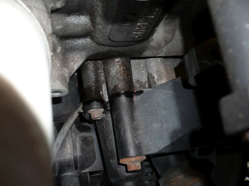

Příspěvek od vozgrunt » 23.02.2009 08:52
Na podzim jsem měnil těsnění u termostatu a teďkom jsem zjistil, že opět lehce prosakuje, už mě to fakt nebaví, jak to že to vydrží jen tak málo ???? :evil:
focus I, TDCi, 10/03, sedan
Příspěvky: 19256
Příspěvek od foki » 23.02.2009 09:24
to ti neprosakuje tesneni ale celej ten plastovej domecek . driv se delal kovovej ted zacaly delat plastovej a ten prosakuje cena kovoveho je cca 3000kc . hodim sem foto co jsem menil o víkendu
Příspěvky: 19256
Příspěvek od foki » 23.02.2009 09:30
cervene kde je lepenej spoj
vozgrunt
Příspěvky: 122
Příspěvek od vozgrunt » 23.02.2009 10:42
Tak 3 litry je moooc. Takže ty jsi to slepil ? čím ?
jamaka
Příspěvky: 2509
Bydliště: Slovakia
Příspěvek od jamaka » 23.02.2009 10:44
ne, to bude original lepeny spoj z vyroby, ktory asi po case pusti.
