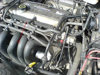

Pánové tak dneska jsem stál v garáži a najednou koukám že mi něco teče z motoru. Kouknu a už tam bylá pěkná louže. Byla to růžová kapalina. Takže si myslím že chladící. Není přesně vidět ale uniká to odněkud z prostředka jak jsou ty 4 plastový trubky vedle sebe. Nevím co v nich je jestli vzduch nebo co.prostě někde za nima a nevidím přesně odkud. Nevíte co tam je a z čeho to může chcát?
Ford Focus 1.6 16V, 74kw, r.v.99

Tam jak je ta šipka tak to někde uniká...za tím černým plastem. Ale nedá se tam pořádně šáhnout ani vidět. Normálně dole na motoru to odkapavá..celkem pravidelně.

venaf: Já musel zalézt pod motor abych zjistil od kud mi uniká voda. Ze zhora to vidět nebylo. Dole jsem pak zjistil že mi to uniká přes těsnění na termostatu a rozstřikuje se to všade, takže půl motoru byl do růžova. Mám Tddi takže nevim v kterym místě máš ty termostat, ale jukni se jestli nenni někde pod těma trubkaka.

No tak s nejvetsi pravdepodobnosti to bude termostat. Nezjistil jsem kde má být ale podle toho co jsem viděl a co říkal mechanik tak tam je. No nicméně nevím jestli je to jen těsnění. Pře sem volal do Forda a ty mi řekli že mohl prasknout nějakej domeček nebo co a nebo taky to těsnění. Kdyby byl spatnej domecek tak 3000 asi a kdyz tesneni tak min no. Ze tesneni je korunova polozka. Mě to prostě krásně stejká dolu. Nic rozdtříkanýho tam nemám. Jě těžký to rozebrat a kouknout na to těsnění?

Já to měl rozsříkaný páč mi to kapalo na nějakej deklík a rozprskávalo se o všade. Jinak těžký to neni.....já zase nemůžu mluvit za benzíny, ale u mne tam byl špatnej přístup a musel jsem dát např. intercoler do pryč. Pak už jen stačilo odšroubovat šrouby a byl jsem u těsnění. To co Ti řekli u Forda mě nepřekvapuje. Oni jdou nejdřív po dražších výměnách. Prasklej domeček je opravdu rarita. Jinak jestli se prodává těsnění samostatně nevim. já to koupil i s termostatem a rovnou jsem dal novej termostat. Stál jen 250,-

neni , musi jit ven altik a pak na tebe uz kouka jen termostat . :lol:

no foki a koupim nekde jen to tesneni? Nebo musim celej termostat? Za 250 je to nějak málo ne? Já bych to zkusil vyměnit. Altik snad zvladnu vyndat :roll: Doufam :lol:

ono staci kdyz se to poradne ocisti a mazne nejakým tesnicim tmelem protoze mam pocit ze to tesneni je v obalu termostatu .
altik je na 3 sroubech a musis povolit remen a odpojit baterku a kabely z altiku

ja som menil termostat bez toho aby som sa len altiku dotkol

Ted jsem z toho jelen :cry: Řekl bych že chmelko to musel dělat na rampě nebo kde ne? Já ji tu nemám. Pře mi přišlo že něco vyndat musím jinak nemám šanci se tam dostat. Zkusim to rozdělat a uvidím. To že je prasklý těsnění snad poznám co? No a pak kdyžtak sjedu koupit ten tesnici tmel. Normálně skočim do autodílů a ty mi něco daj že jo. Nemusím mít nějakej spešl. Abych nekoupil něco blbýho...

3vrchne šruby povoliš uplne v pohode...
ten spodny je pekna pakarna..je pravda, že som s iauto malinko prizdvihol..
inak me u focusu tieklo cez to dvojite tesnenie okolo termostatu, radšej som ho vymenil a poriadne premazal a je klud :wink:
