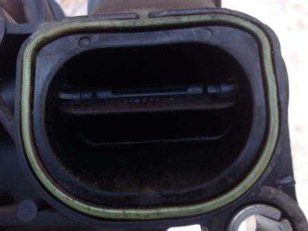

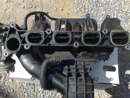

Mírně masírován jobovkama jsem si v neděli sundal sání s tím, že dle stavu klapek se rozhodnu, zda je preventivně vykuchám či nechám tak. Velká a malá ráčna, krátký a dlouhý nástavec, ořech 8 , 10 a 13mm, tenčí šroubovák a kombinačky. Vymontovat 9 šroubů, rozpojit několik konektorů a hadiček, nezapomenout odpojit lanko plynu a měrku oleje a sáni je venku.Servo nebylo třeba demontovat.
Vůle klapek na hřídeli minimální. Rozhodnuto- klapky zůstávají v sání. Demontáž, montáž cca 2h.
Mondeo jsem koupil letos v květnu, nevim kolik to má najeto (tach 150000), ale na sání se minimálně někdo koukal, ne-li měnil, protože na hůř přístupném šroubu byl namačkán papír, který ho měl držet v ořechu klíče.
nimbus silver mondeo combi 2.0 107kw 01 celoroční 8,6/100km

Jestli byla vůle minimální tak bylo stopro měněno sání, protože při tvém náběhu km tam již musí nějaká vůle být znát.
Po zvětšení fotek je patrné, že máš již montované to sání se zpevněným uložením hřídelky. Tak že je to mněněno
