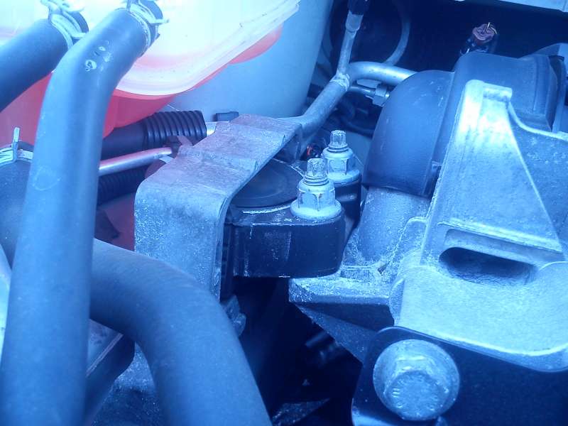

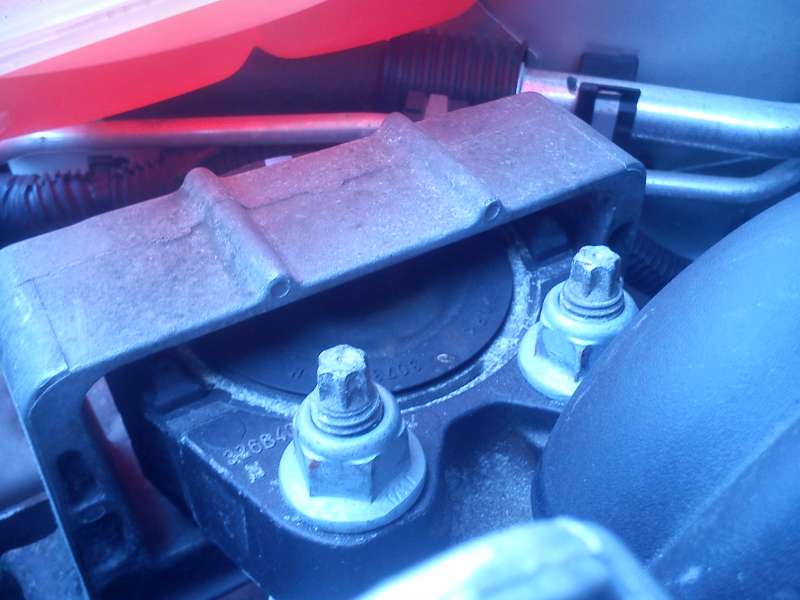

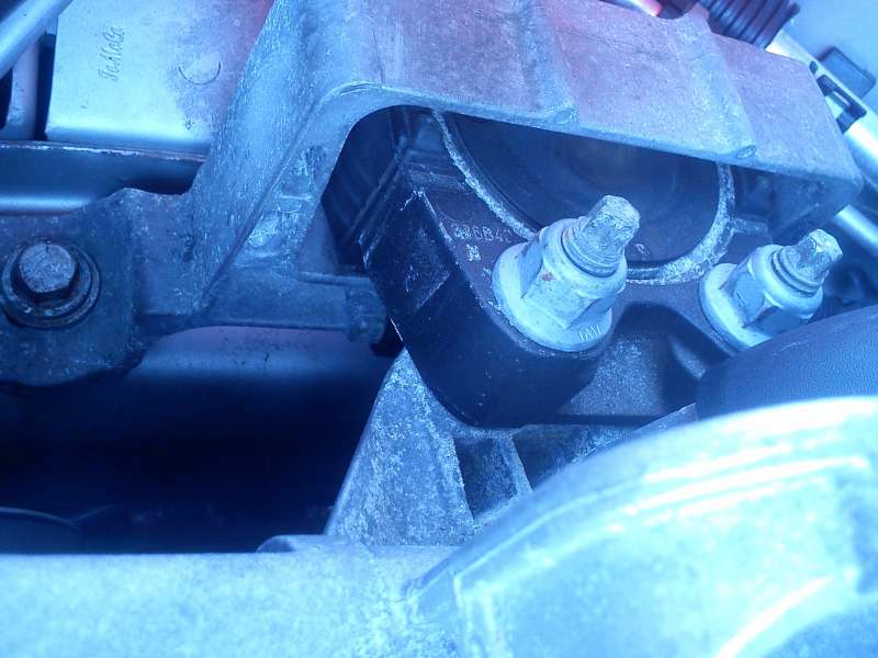

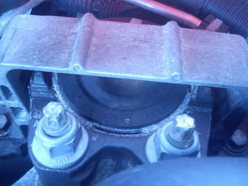

No, dalo to trochu víc hledání než jsem čekal, ale rozptyl cen ND je u tohodle kousku hliníku a gumy vcelku značný. Našel jsem Meyle i s dopravou za necelých 800, takže není co řešit, životnost dílu bude určitě větší než životnost auta. Pokud mi teda nepřijde místo silentbloku cihla nebo nějaká čínská kopie.
http://autodily-haspa.cz/index.php?main ... 1001199780
PS: Musím sundavat ten plechový držák (a nádržku chlazení) nebo se dá golovkou dostat pod něj?

Nadrzku neviem. 1.4 j ma mensiu. Ja som ju dal dole... je to jeden srob, jedna zapadka a hadice tolko povolia. Ten velky kovovy drziak musi ist dole. Pozor pri dotahovani, neposkrucaj a neodtrhni ten novy.

Re: Silentblok motoru

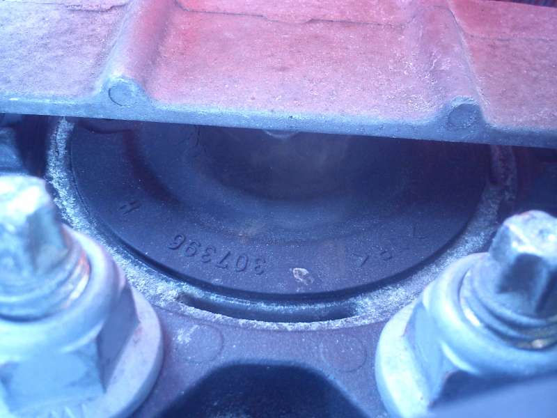

Pro srovnání starý a nový. Starý byl měkký jak žvejkačka.
Vojta

- vita_k
- Příspěvky: 4023
- Bydliště: Brno a okoli
Teď ale není zatíženy. Měkký může být jen povrch
Porovnával jsem je oba venku z auta. U toho starýho byla "jen" zpuchřelá guma na okraji toho splasklýho víčka.

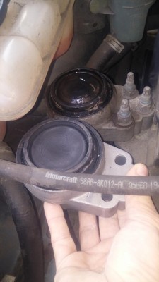

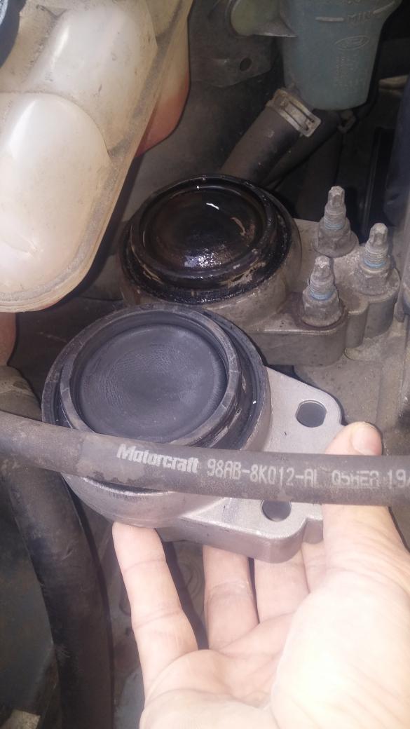

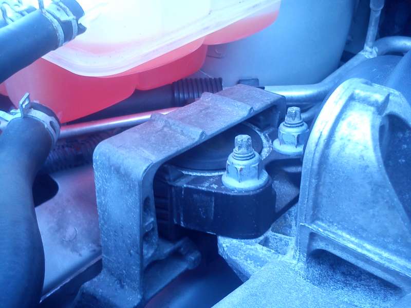

Čaute chlapi, neustale ma trapi nejake buchotanie na aute, tak som dneska kukal silentbloky a ešte sa mi zdá že auto troška potrasie na volnobehu niekedy,
Pozrel som ten pravý vrchný motorový a má presne príznaky ako su tu. zvrchu je mierne popraskana guma a jeho vrch je prepadnuty dole, ako je vidiet na fotke (aspon dufam.). Asi je už po smrti čo?
Tento silentblok tiež určite nemá ani 1cm na spodu a celé uloženie je akosi šikmo, ako keby bol padnutý dole. Koľko stojí tento diel? Určite to dám vymenit. Ale nevšimol som si, že by z neho tiekol olej.
Spodný prevodovkový silentblok som menil spolu s pletencom výfuku, ked mi to robili. Ale ten tretí nemôžem nájst, treba dat niečo dole?
Kolik na tomhle silentbloku máte ze spodu mezeru od dorazu? Já po výměně měl tak zhruba 2mm, teď ze předu po 4000km tam sotva prostrčím tenký drát a ze sadu už téměř sedí. Ale je nafouklý a neteče - nejspíš zmetek, budu reklamovat..
Ale zajímá mě jak má nový po usazení vypadat, ty 2mm se mi zdá jako nesmysl
Focus II 2.0 16V 107kw Titanium+
Mazda Tribute 2.3 110kw
Zdravim,mal som ten isty problem a bolo odtrhnute to gumene puzdro na spodu .Reklamovat,ale neviem ci vam to reklamuju.Pravdepodobne ide o spatnu montaz toho silentbloku.(neodbornu)Je potreba ho vybrat von a mrknut v akom stave je.Neni to znacka febi?:D
