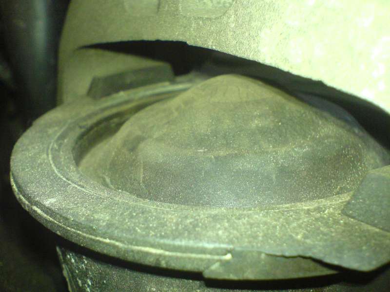

Tak jsem dnes koukal, že mám potrhaný silentblok na motoru (pod vzduchovým filtrem). Nevíte někdo co stojí?

jak potrhany???? hod sem foto. toto ma zaujima :)

Možná, že steřel a následkem otřesů se roztřepil. :wink: :idea:

muhehehe - fotky mas pekne, ale vsetko je OK :) tak to ma byt :)

jamaka píše:muhehehe - fotky mas pekne, ale vsetko je OK :) tak to ma byt :)
Sice mám kuří slep, ale taky tam žádný roztřep nevidím. :wink:

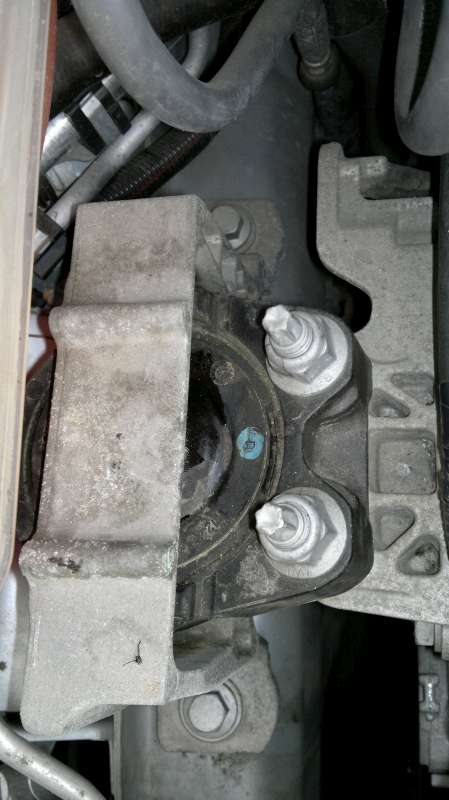

Poznáte z této fotky, jak je na tom silentblok motoru? Nemám žádný pro porovnání.
Auto se při startech děsně třepalo, dal jsem novej setrvák. Vstřiky jsou OK, žhaviče nové a stejně na volnoběh někdy pěkně vibruje celá kastle. Tudíž mě napadá jen silentblok. Poraďte....

Zdravím všechny,
klepe se mi auto při volnoběhu, tak jsem trochu studoval silentbloky a byl bych rád, kdyby mi někdo pomohl trochu utříbit myšlenky. Narazil jsem v podstatě na 3 druhy a chtěl bych si ujasnit, co je co.
Našel jsem:
1)
2)
3)
Osobně mám v autě 1) (držák stejný jako 3)) a vypadá plný oleje, byť auto třepe na volnoběh. Je to tak, že 2) je na benzíny a 1) a 3) jsou starý a nový typ na naftu? Nebo je 1) tak vylítaný 3), že to vyrazilo to kovové víčko? To by vysvětlilo i to třepání mého motoru.

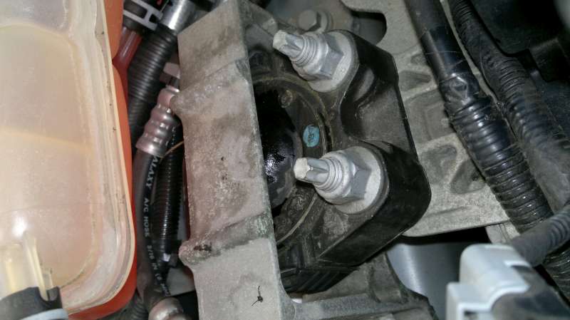

Zdarvim
při pravidelné kontrole motoru jsem zjistil, ze me zacal tect olej nebo co ze silent bloku na leve straně motoru u nadrže na chladici kapalinu. Nemáte někdo náhodou info o jaky tip jde a zda je to možné vyměnit i tak říkajic doma (po správném založení motoru). Hledal jsem na netu a nějak ho nemůžu najím. A ještě jedna otázka. Dá se s ním najet tak cca 1500 km bez nejakých větších škod? ( Po telefonu do servis Ford v Brně mě řekli že auto hned osdtavit nebo může upadnout motor.) Dávám foto
