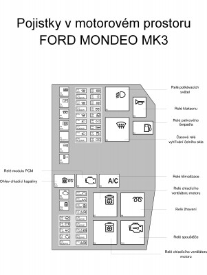

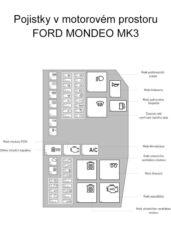

Andre, zkus se podívat do pojistek co jsou pod kapotou (napravo od baterky) jestli máš osazenou pojistku F8, ta by podle mého měla být právě pro tenhle vynález.

Re: Topení - Mondeo
Rumcajsi,díky pěkný obrázek
mrkni na předchozí stranku,tam mám foto,tu pojistrku tam mám..ale zdá se mi že to nějak nefunguje,jestli to tam teda je..
