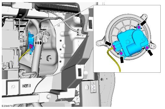

Ahoj,
kde najdu klapku vnitřní/vnější cirkulace vzduchu na mondeu Mk5? Je za kastlíkem u spolujezdce?
Díky
Díky
Ford Mondeo combi MkV, 2015, nafta, 132 kW
- Příspěvky: 25138
Re: Ventilace,klima atd. MONDEO
ano, presne tam
