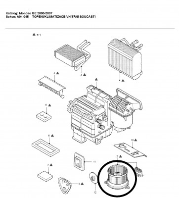

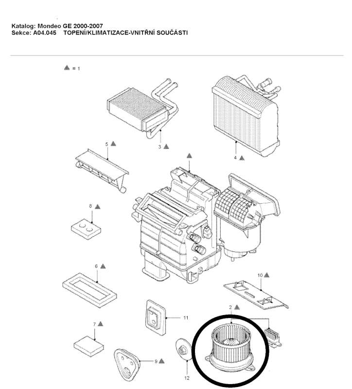

Všiml jsem si,že pokud jede ventilátor na plno,tak popískává.Kde je umístěn?Mám možnost ho nějak promáznout?

Neni som si isty, ale myslim ze je hned za kabinovym filtrom na pravej (spolujazdcovej) strane, pod celnym oknom. Mne trosku piska ked je na tretej palicke. Ale neriesim to.

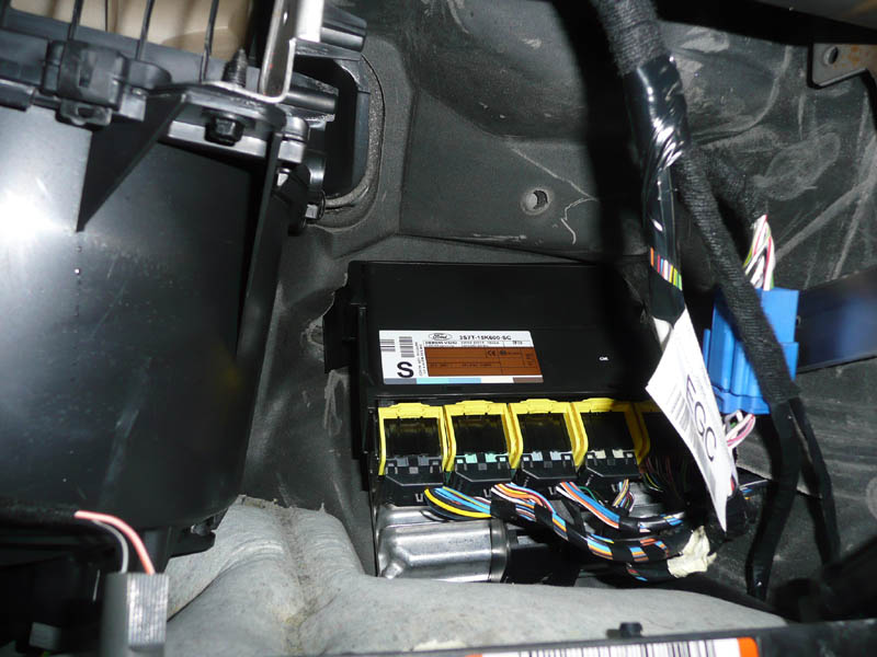

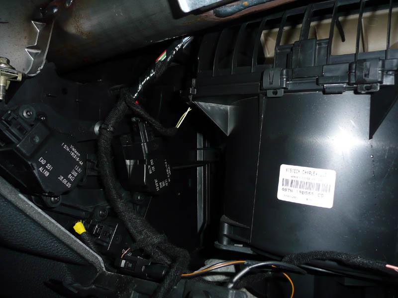

Tak jsem se na to vrhnul,že promáznu ložisko,ale dostal jsem se sem...Víte co dál? :(

Je to stejný u jako u fofa. Vlastní motor s oběžným kolem se vyndává směrem dolů. Nejprve odpojit konektor, potom povolit 3 šrouby a mělo by to jít vyndat. Šrouby jsou po rozmístěny po 120º.
U fofa se ještě musí sundat tapec pod schránkou spolujezdce, aby bylo možné motor spustit až dolů k podlaze.

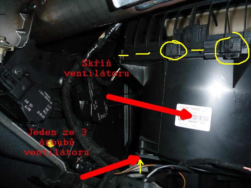

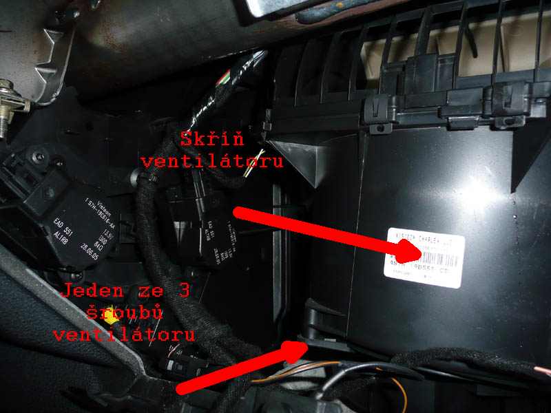

Jsem idiot.To mě nenapadlo,že je to stejný jako na fofanech.A to se k tomu šroubu vzadu taky dostanu?Přišlo mi to dost natěsno.Tady je taky hned pod ním tapec,tak ho budu muset teda taky shodit.To je asi jen zase na ty nacvakáváčky plastový,viď?
A pak pokud odšroubuju ty tři šrouby,tak mi půjde dolů celá ta skříň nebo jen od té žluté přerušované čáry?Protože tam jsou nějaké železné sponky.A vevnitř mi nemůže nic vystřelit? :D Myslím,aby se to nějak nerozsypalo a já to hned nemusel vyhodit :oops:

Rozpůlí se to dole u těch šroubů.

Takže opravdu jen vyndám ten motor.Super.Děkuji za radu.Snad na to o víkend bude čas...
