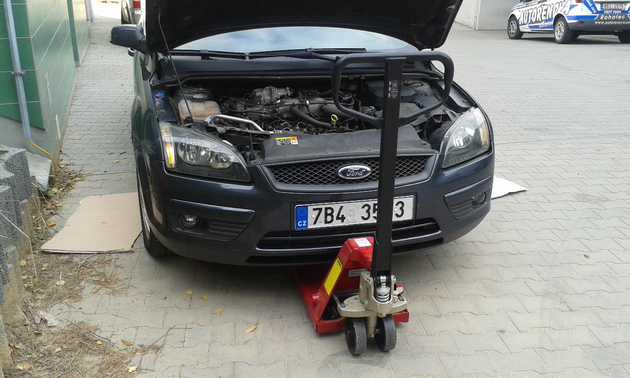

Re: Silentblok motoru
Příspěvek od Mufin01 » 12.10.2016 09:53
Já to dělal takhle :lol: Dekl šel samozřejmě dolů
TomFocus
Příspěvky: 8239
Registrován: 12.05.2013 17:06
Příspěvek od TomFocus » 12.10.2016 18:26
Mufin01 ..dobrá pomůcka :mrgreen: Nejvíc se mě nechce zvedat auto, tak abych tam zalezl. :bebng:
