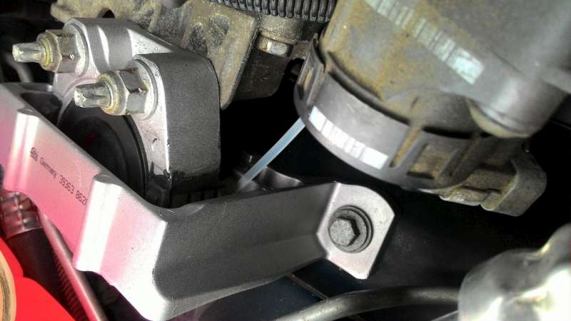

To jsi me moc nepotesil. Ten hlavni mam taky Febi. Vymenoval jsem 28.10. a kontroloval jsem taky dneska po cca 1300km. Me teda silentblok zatim drzi jako pri montazi.... uvidime po delsi dobe...

Já mám na něm 600km a z původní výšky cca do 9mm je ,,těsně ve vzduchu,,.
Prvně vyměním ten převodovkovej....mohlo by se mu ulevit.
http://www.ford-focus.cz/forum/viewtopi ... 96&t=45762
A pokud se tomu hlavnímu neuleví (nezvedne) budu reklamovat-měnit.
Ten voser mě fakt štve, jeden mě pošlou špatně, druhej je slabej, tak do třetice... :bebng:

Co zvolit? Hledám zatím...., v pondělí jak budu volat do carda zeptám se co by doporučil? V nabídce mají jen ten febi. Sám jsem zvědavej co vezmu.

Vemte origo! , někde to tady na foru je, nemusí to být ford ale přímo výrobce tuším Lemförder, nemá cenu kupovat krámy febi a pak to několikrát měnit...

Tome, ten hlavní vem Hutchinson. Jak jsem psal před časem ve své galerce, je to v podstatě originál Ford http://www.ford-focus.cz/forum/viewtopi ... 5#p1103145
Najdi si, jestli ten tvůj mají na http://spareto.com/ mají slušné ceny a posílají rychle. Bude stát víc než FEBI, ale vydrží. Já na něm najel už pár tisíc a drží.

Dnes jsem volal do Carda na reklamaci hl. silent Febi. Dostal jsem instrukce co vše mám zaslat na email (kdy byla montáž, kolik km mám na to ujeto, foto: při montáží, teď jak to leží). A že by neměl být problém.

Dneska jsem kontroloval jak si stojí hlavní silent a musím říct, že od montáže neklesnul. Mezera stále okolo 8-9 mm. Snad to takto vydrží :-)
_________________
Ford Focus 1,6 TDCi 80kW r.v. 2005
Tak to jsem na tom mnohem hůř, mám vůli cca 2-4mm.

To je pěkně na ho.no. Na to že sem měl nějaký italský, tak byl v pohodě a měl krásně velkou mezeru

Takovou vůli má od samého začátku, přitom Dawid130 píše, že má 8-9mm taky s Febi.
Až se oteplí dám tam původní a pošlu ho zpět.
