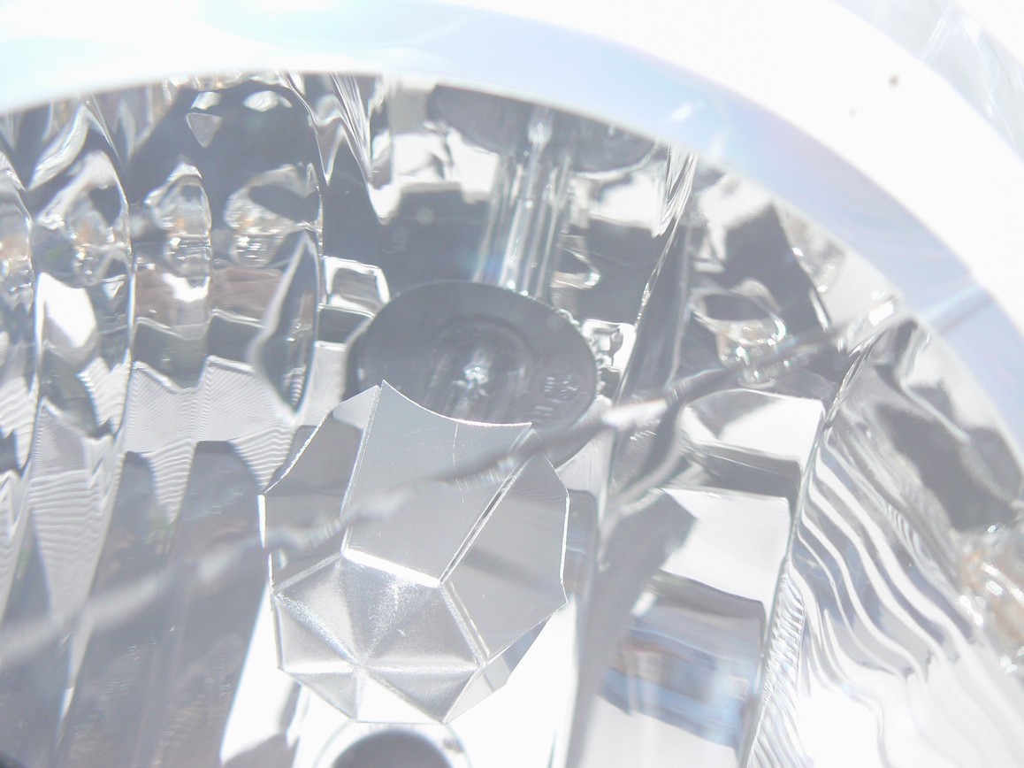

ako je to s tou ciapockou vo svetle? musi sa fakt odstranit?
uvazujem tiez o prestavbe, ale toto ma odradza.

Tak to netusim este ze ja tam tie clonitka nemam 8) ale dalsia vec ktora mi teraz trocha vrta v hlave je ze som zase neviem kde cital ze xenonova vybojka ma inde ohnisko ako halogenova ziarovka a preto nesvieti tam kde ma je to samozrejme v pripade ze auto nema sosovky. Neviete niekto aka je dlha ta vybojka? To by pomohlo aj v predoslom pripade kde je otazka ci treba odstanit to clonitko.

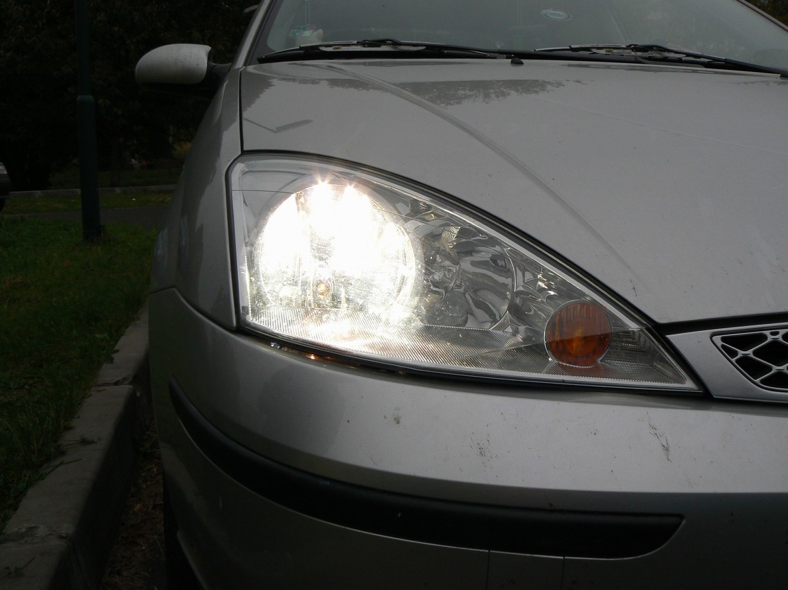

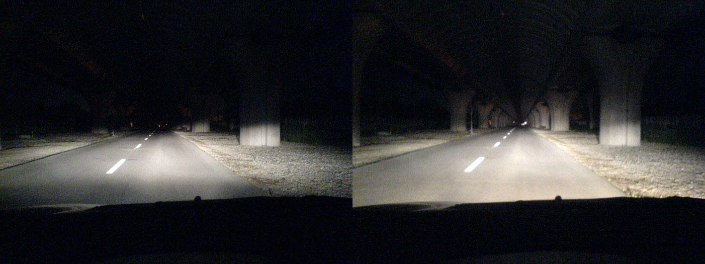

No ono modely FFII po facelifte nemaju taku tu ciapocku pred ziarovkov. Modely pred FF ju maju. Ale aj samotne ziarovky maju spicku zatretu.
Mna by zaujimala otazka, ci ta ciapocka je potrebna, alebo je neutralna alebo je na skodu.

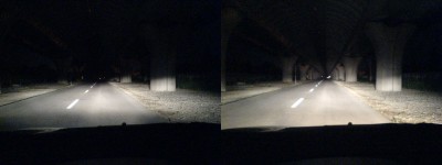

btw. Peter5 - nestacia ti osram NB? Mne to svieti pekne - vid obr. (jasne na xenony to nema)
Ale siel som par krat v noci firemnym nissanom maxima QX, ktory ma z vyroby xenony, ale osadene cockami + ciapocka pred vybojkou (je pravda, ze je to r.v. 2000) ale poviem vam, ze nejako extra super to nebolo. Ani nie svietivost (mohli by uz stare) ale moc dalej som nevidel ako so svojim autom (vtedajsim este). A to sa vratil so servisu, kde prave nastavovali svetla...

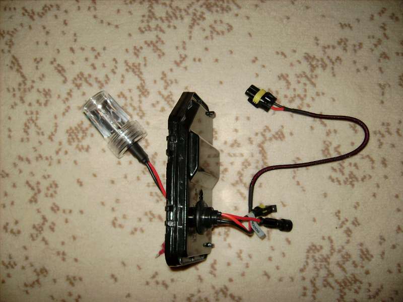

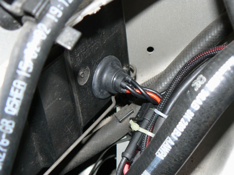

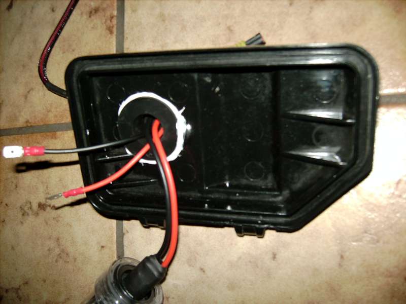

pokud je výbojka delší ,než je klasická H7 tak je to ŠMEJD a je potřeba ho reklamovat. Pokud přestavuješ z H7 na HID xenony ,tak se NEmusí nic upravovat ,ani upravovat na světle ,maximálně vyvrtat díru v krytu na protáhnutí kabeláže !!!! :wink:
Wolf2
Re: Xenonove predne svetla
Příspěvek od Wolf2 » 29.08.2008 09:55

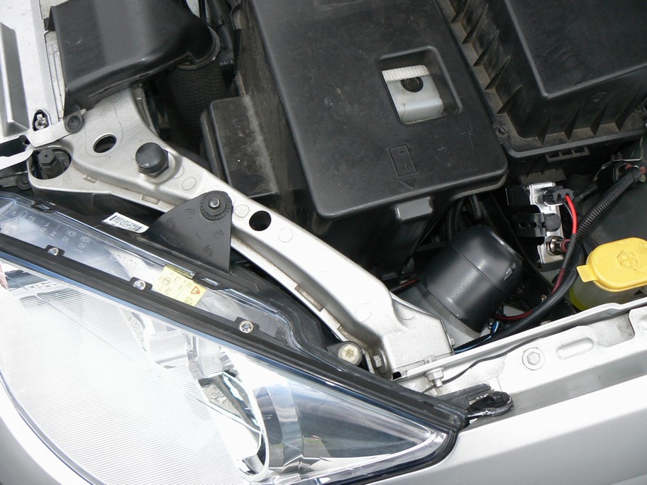

tady je přestavba ve FF po FL a nic se nemusí upravovat ,zvláště ne clonítko a td.
Wolf2
Příspěvek od Wolf2 » 29.08.2008 10:04

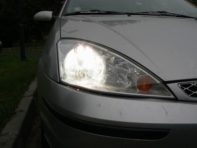

a ohledně přestavby klasických světel na H.I.D xenony z vlastní zkušenosti (několik aut jsem již takhle přestavil) nedoporučuji to dávat do klasických světel ,i když je xenon rozměrově stejný s H7 žárovkou dochází k malému oslnění protijedoucích aut ,XENON JE POTŘEBA POŘÁDNĚ USMĚRNIT !!!! tak že ho dát do světel s čočkou :!: :!: :!: a pak to svítí jak má :wink: A pro ty co zapomínají ,když naloží náklad do kufru stáhnout světla ,už vůbec nedoporučuji HID xenony!!!!

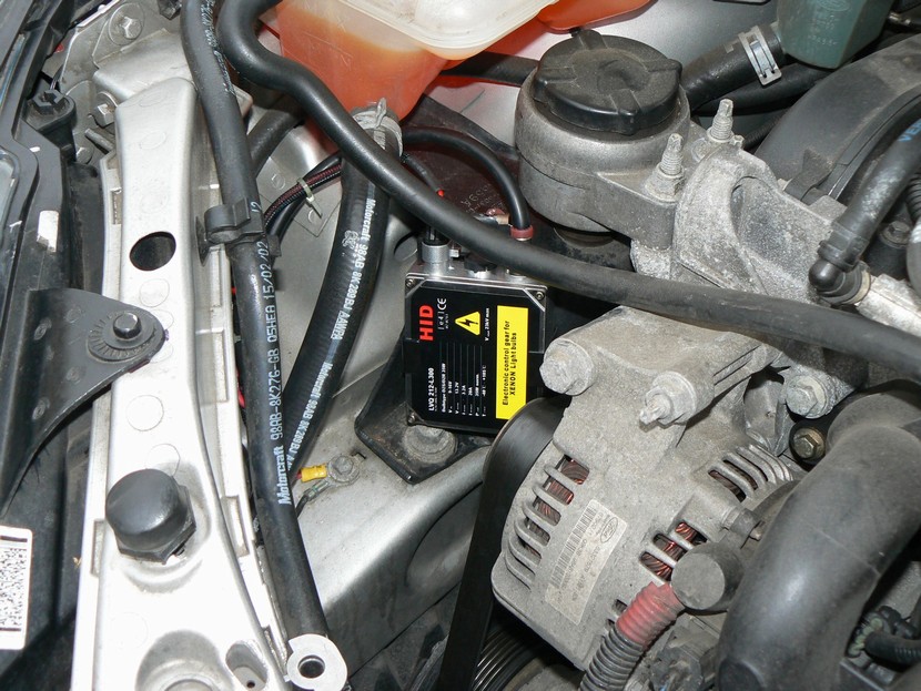

OK, já jsem zatím udělal tu průchodku, ale známý do má a dával pryč stínítko. kde máš ballasty? nevadí jim teplo od motoru ? Kujííí
Wolf2
Příspěvek od Wolf2 » 29.08.2008 10:08
clonítka neodstraňovat !!!! Teplo na balasty nejde. Tyto fotky jsou z přestavby FF po FL od mého bráchy "Vlko"

Možná se na to o víkendu vrhnu, ještě jsem ty průchodky raději podmí´ázl silikonem...jistota je jistota :wink:

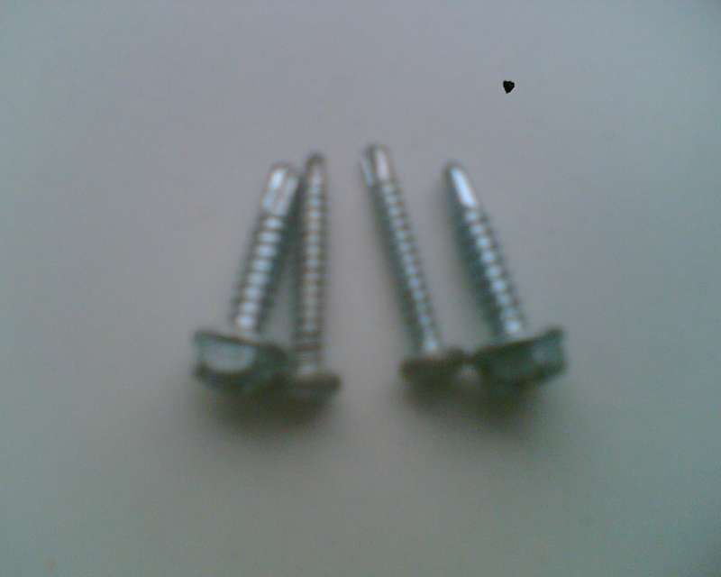

Tak ! O víkendu jdu dávat xenony a mám dotaz. Ten ballast jsem si dal do držáku a ten někde přichytím to motoru. Chci to navrtat do té vzpěry, u které jsou ty šipky a tak ... můžu to tam navrtat? nepokazím tím nic? A za druhé, musím k tomu mít speciální samořezezky nebo stačí ty, co se i samy zavrtají? (viz foto). No a by toho nebylo málo, mám ten vrut zajistit nějakým lepidlem nebo tak? Nehcci, aby se to časem náhodou uvolnilo a někam mi to spadlo. Někteří to mají jen tak v motoru a chycené stahovačkou. Jo a jak je ta červená elipsa...je to OT ale když mám sportvní filtr, můžu oddělat přívod vzduchu? ten jeden ballast bych chtěl dát na tamtu vzpěru a ten nasávač mi tam vadí . Dík
