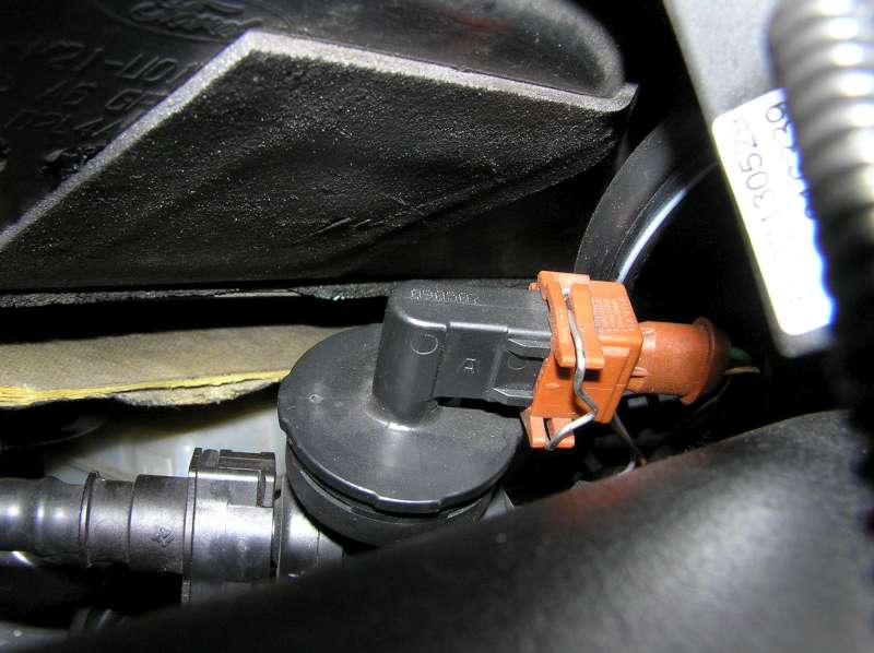

Jinak ještě dotaz na ty, co tím prošli...dnes ráno jsem to ještě pozoroval.:
1) začne to až zhruba po 5km..za studena nic
2) přijde mi že ten zvuk nevychází z místa, kde je ten ventil, ale z okolí toho olejového víčka, resp. vrchu motoru vlevo, tam co je i dekl rozvodů...i proto jsem si nejdříve myslel, že to bude nějaká kladka, řemen..
Pamatuje si to někdo, odkud to vycházelo?
Jinak symptomy tedy sedí..při vysunutí měrky oleje/povolení víčka totální podtlak a při úplném vyjmutí pískot ustane..
Díky!

Re: Vadny ventil odvetrania klukovej skrine - pískání ze sání

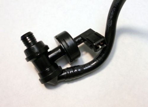

Myslím, že si to diagnostikoval správně.....výměně se nevyhneš

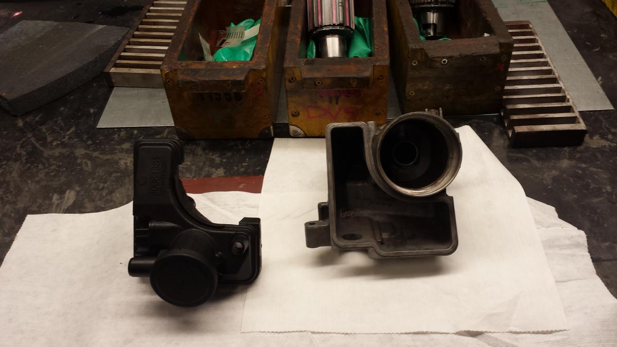

Já osobně to na autě neměnil, nejspíš minulý majitel. Pozitivní je, že ty nové jsou odolnější, resp. je to shodný díl s RS.

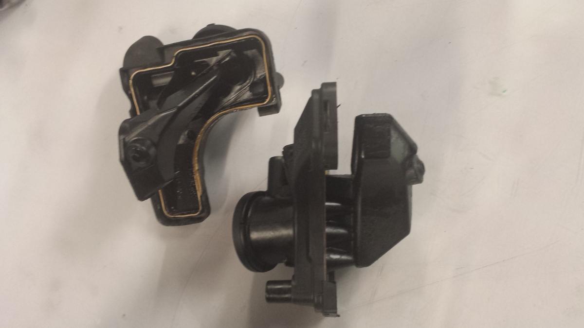

Vetšinou se protrhne membrána pod tím černým víčkem vedle filtru (někde na uk foru jsou fotky) a nebo odejde těsnaní pod horním plastovým krytem.
Proto se vyměňuje celé odvětrávání, je to neopravitelné. Nebo by si musel být strašně šikovný, mít možnost svařovat hliník a jako jeden anglánek si udělat podomácku externí oil breather.
V podstatě kopii tohohle http://www.autospecialists.co.uk/AS-Per ... -1127.html

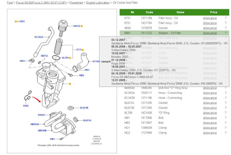

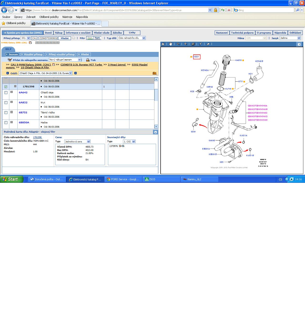

Existuji (existovaly) 3 verze:
1) FINIS 1370976
2) FINIS 1511222
3) FINIS 1781598
Podle https://www.fordservice.cz/index.php soji 1) 4469,- 2)5793 3)3858,- coz je celkem rozdil! Dokaze nekdo ten FINIS 1781598 skouknout v Microcat zda je to stejne? Podle ,- http://www.amazon.co.uk/gp/product/B008 ... uctDetails
a
http://ewcar.pl/pl/searchquery/1781598/ ... rl=1781598
..to vypada stejne...
mimochodem tady: http://www.fordstownerssa.co.za/forums/ ... 20&t=20776 nekdo pise ze mu to to same udelalo i s updatovanou verzi (1511222) ..evidentne tedy probehl dalsi upgrade..je otazka zda je stale kompatibilni a je zajimave ze je nejlevnejsi...
Jinak VOLVO ma take nekolik verzi:
VOLVO 31338685 (nahrazeno 31338684, 30788494, 30684381) Cena ale 6682,- ! alespon podle http://www.autond.cz/volvo/hledani.php? ... &trideni=1
info o verzich zde: http://store.voluparts.com/31338685-oil-trap/
FINIS 1511222 se montuje na všechny modely i RS ten bych tam dal. Tam jak psal na tom foru, že mu znovu odešel, asi nebude mít auto v sérii

Diky! Muzes skusit pro porovnani vyjet uplne to same pro ten FINIS 1781598 ? Aby bylo uplne jasno...

- Příspěvky: 19244
to je posledni nahrada a uz stoji 4013 bez DPH .

Super, díky..takže i pro S-max 2007 lze použít ten poslední..to jsem potřeboval vědět...

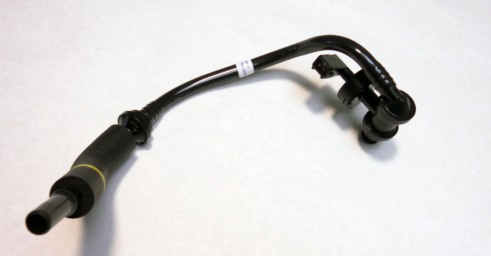

Měl bych ještě dotaz na všechny kdo prošli výměnou ventilu odvětrání klikovky, měnili jste zároveň olej? Je možné že vadný ventil způsobí zčernání oleje?
Zároveň jsem objedvil další problém - další nestandarní zvuk z auta, bzučení, a zdrojem je "podtlakové čerpadlo brzd" - vývěva - trošku je to vidět na fotkách - je to čerpadlo, zeshora stříbrné, vespod mezi baterií a nalévacím hrdlem ostřikovačů..vypadá to jako by čerpadlo jelo neustále (dokonce i s jen zapnutým klíčkem) a je horké - nemáte někdo zkušenosti jak to má fungovat? Prý ho dokence některé s-maxy mají a jiné ne...
Napadá mě, jestli to nemůže mít souvislost s tím podtlakem v motoru vytvořeným ventilem klikovky, ale zas mě zaráží že to jede i při vypnutém motoru...

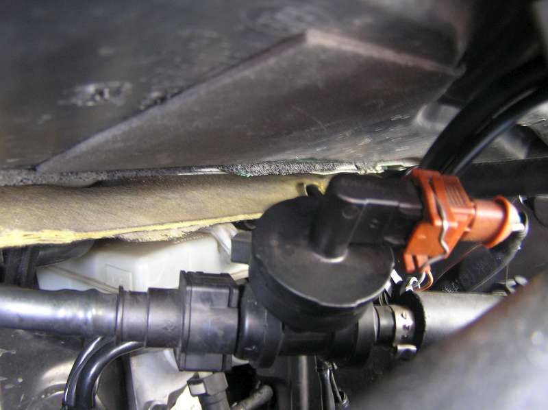

Tak bohužel jsem se s problémem podtlakového čerpadla asi zakřikl
Udělalo to znovu - tj čerpadlo jelo pořád. Včera jsem to zkoušel nasimulovat a povedlo se mi to až po sérii velmi prudkých brždění. Kdybych nechal běžet motor na volnoběh, čerpadlo by jelo asi pořád (dokud by se neutavilo). Po dalším prudkém dupnutí na brzdu to ale přestalo a pak už zas zapínalo jen občas podle potřeby. Na VOLVO fóru jsem vyčetl, že to často způsobuje "Brake Booster Vacuum Switch" který je mezi čerpadlem, sáním a posilovačem. Jestli jsem dobře pochopil princip, tak právě určuje, zda posilovači stačí podtlak ze sání, nebo musí pomoci čerpadlo. http://forums.swedespeed.com/showthread ... he-air-box
Řešil jste někdo tento probém?

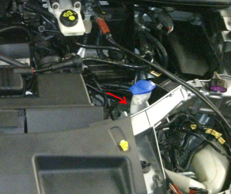

Dokáže někdo zjistit FINIS číslo u FORD?, u VOLVO je to Part Number 31201433, ale nevím, jestli je to 100% stejné http://www.ebay.com/itm/Genuine-Volvo-B ... 0c&vxp=mtr
Pokusil jsem se to vyfotit, ale v S-maxu je to tak špatně přístupné, že to moc dobře nejde....
Díky!

- Příspěvky: 19244
1453268 Od: 06-03-2006 Do: 19-02-2007 2.5L Duratec-ST (220PS) - VI5
1487343 Od: 19-02-2007 Do: 21-08-2007 2.5L Duratec-ST (220PS) - VI5
1561031 Od: 21-08-2007 Do: 15-03-2010 2.5L Duratec-ST (220PS) - VI5
- bruno1
- Příspěvky: 72
Diky!
Muzes se prosim jeste mrknout jsky je mezi nimi rozdil???
Prvni 2 podle ford-service stoji 3167,- bez DPH,coz je silenost
a ten treti 892,- bez DPH,coz bych povazoval za "odpovidajici..".
Mam samozrejme vyrobu 07/2007 :/
