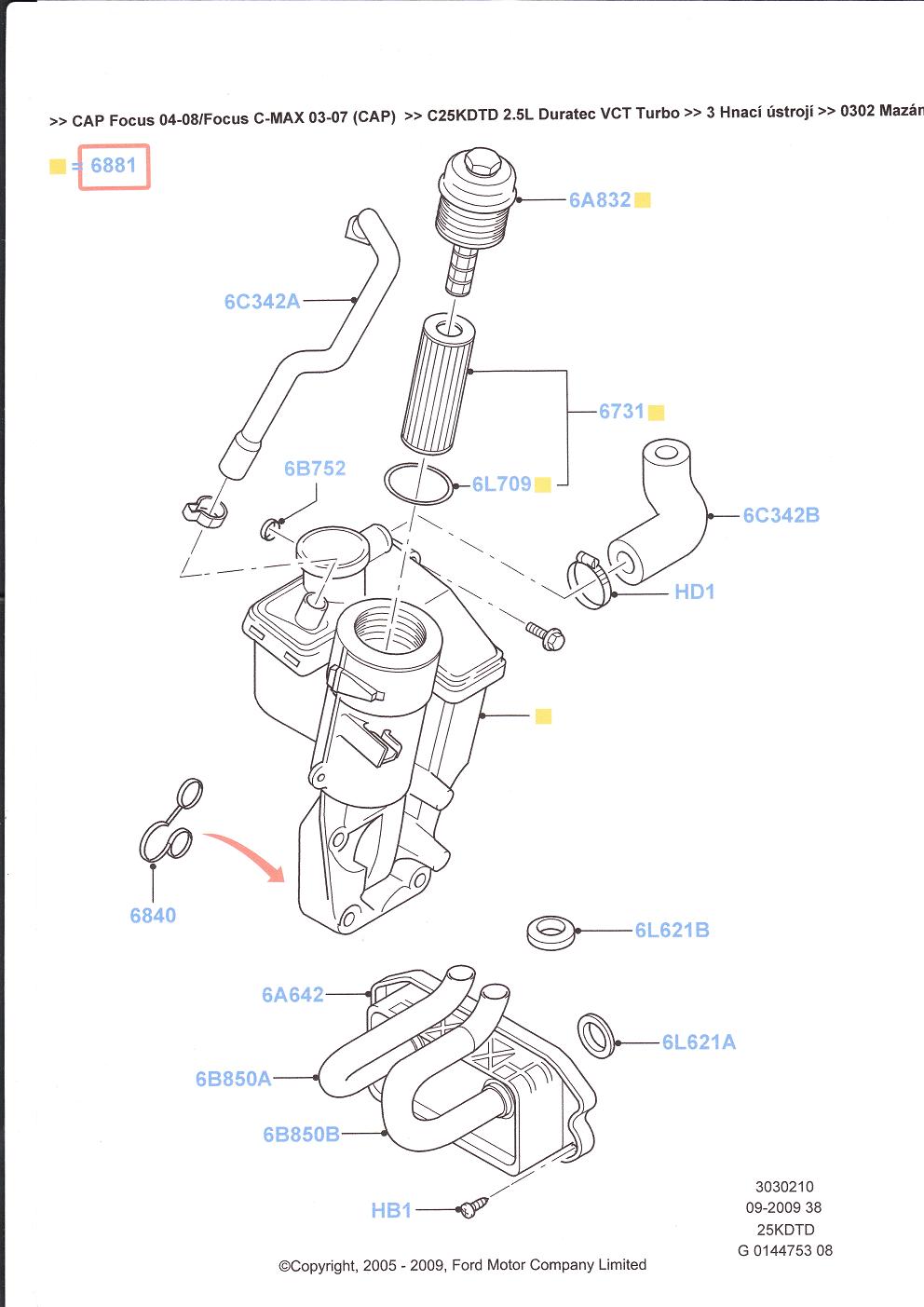

Zdravim
po dlhsej jazde sa mi rozsvietila vystrazna kontrolka motora, spod kapoty je pocut pri zahriatom motore na volnobehu pisklavy zvuk akoby niekde unikal vzduch. V servise povedali ze je to vadny ventil odvetrania klukovej skrine. Skusam si ten diel zohnat sam ale podla cisla ktore mi dali vo forde je to olejovi chladic :D. Taktiez mi nahrali novy soft do riadiacky a zazracne turbo netlaci viac ako 0,3 baru (1. palicka na budiku).
Nemal niekto podobne problemi s ST? dakujem

dej sem cislo toho dilu .

cislo dielu podla original fakturi z Fordu: 1511222

Je to adapter-olejovy filter/podla microcatu/

Tak comu teraz verit slovnemu popisu suciastky alebo cislu? Predsa len to znie velmi velmi odlisne. A 300 eur za origo dielec sa mi tiez velmi nehce davat.

u me stoji 4900kc , coz je nejakých 190e a je to drzak olejoveho filtru . ale jabych to videl jako neco na turbo chladici protoze to neplni a nekde si to prisava vzduch .

foki a vedel by si mi poslat popis toho dielcu aj s nejakym obrazkom ze by som to im poslal do fordu nech potvrdia ze je to ono?

urban píše:foki a vedel by si mi poslat popis toho dielcu aj s nejakym obrazkom ze by som to im poslal do fordu nech potvrdia ze je to ono?
pro vas drazí pratele cokoliv . hned to tu budes mit .
Příspěvky: 19244
Re: Vadny ventil odvetrania klukovej skrine
Příspěvek od foki » 25.11.2009 09:02
ty zlute kosticky je vse

Som ti velmi povdacny. Mam taky dojem ze ma chcu osrat vo forde, ze mi chcu zafakturovat drahsiu suciastku to cislo skratka nesedi na popis vadneho dielu co mi dali. Preto to takto zistujem zo vsetkych stran. Este raz vdaka.

Zdravim vsetkych,ak dovolite pridam sa k danej teme aj ked je uz starsia.Priviezol som svoj FF2ST z nemecka,po 600 kilometroch mi to zacalo popiskovat presne ako to tu bolo spomenute a na tlaku turba bolo vidiet pokles cca na 0,3 baru.Po rozobrati mechanici zistili ze je problem s dielcom na odvetravani klukovej skrine.Je tam tenucka gumova membrana ktora sa pretrhne a mozme menit cely diel ktory nieje lacny,nastastie mi to kamarat objednal zo servisu Volvo ktory vlastni a moja radost bola spat :D Foki tu dal nakres dielu je to presne ono.Mechanici mi to aj nahradzali inou gumou,ale vydrzala len par dni,treba to vymenit cele a je pokoj.Neskor som zistoval pricinu,v mojom pripade auto nejazdilo cca pol roka a po takej dlhej dobe hned jazda 600km po dialnici moze znicit cokolvek gumove kde sa nachadza nejaky tlak.Este sme zachytili jeden fakt,viecko oleja sa prisavalo po otvoreni,cize tam tou roztrhnutou membranou vznikol nejaky podtlak.Dufam ze to niekomu pomoze ak by mal podobny problem este.
