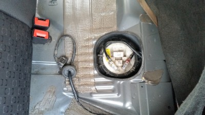

tak nakonec to byla "prkotina", ale ne tak snadno objevitelná. Jeden z pinů v konektoru byl roztažený o něco víc a drát (kontakt) špatně doléhal.....kdybyste někdo měl podobný problém, tedy problém s čerpadlem, dřív, než budete měnit čerpadlo, zkuste říct mechanikovi, ať po proměření, jestli jde do drátů šťáva rozebere konektor a mrkne na piny. Závada se typicky projevuje tak, že čerpadlo někdy naběhne, jindy ne a po pohýbání kabelem (který je pod zadním sedadlem) naběhne. Při opravě je potřeba vyříznout větší díru (zvětšit otvor pod sedadlem), a to kvůli tomu, aby se dalo dobře pracovat s konektorem, popř. i paliv. čerpadlem (kdyby se díra nevyřízla, bylo by potřeba sundávat celou nádrž, což je pracné a náročné na čas). Vozy před FL tam měly díru větší, bohužel po FL už je tam jen "škvíra" na kabel.

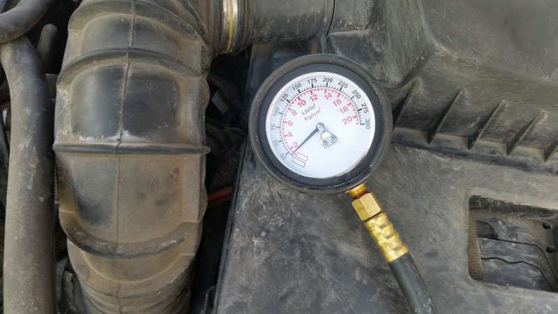

takze som zistil tlakomerom pripojenym na hadicku ze nove palivove cerpadlo (menene pred rokom) prestalo mat dostatocny tlak .. len ~110Kpa a pozadovane je okolo 250-280kpa. Kedze pri prvej vymene bol zly len rozpadnuty konektor, tak som stare cerpadlo odlozil do suflika a teraz vymenil. Aby som nemusel davat dole nadrz tak som si spravil vacsi otvor pod sedadlom (este musim este spravit tesniacu krytku lebo to dost huci ked to je otvorene - nie cerpadlo, ale celkovo ide hluk do auta). Po vymene cerpadla som odmeral tlak ktory bol zrazu kolko mal ... napojil hadicky a auto ide ako hodinky.. motor uz pri zoslapnuti plynu nedusi ....
