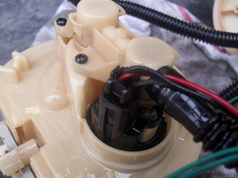

Příspěvky: 13656
Re: Palivove cerpadlo?
Příspěvek od miki21 » 01.05.2012 21:05
Spíš to bude tím,že končí jeho život. Uvnitř dojde k opotřebení a tím i k zvětšení odporu.
Já měl filtr pravidelně měněný a umřelo.
