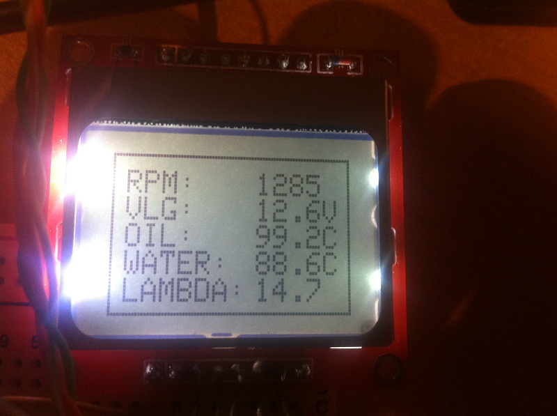

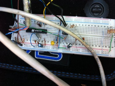

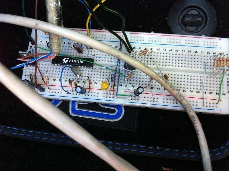

Tak čipy dnes dorazily z USA, už jsou zapojené a funkční - hezky rychle to komunikuje. Bohužel mi ještě chybí čip na transceiver, tudíž musím koupit ještě ten a pak hurá do auta testovat :beer:

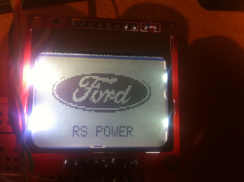

Takze test 1 dokoncen. Komunikace s mym RS pres CAN funguje spickove. Otacky, teploty, vzduch vse OK a mega rychle.
Tedka chci vyzkouset nejake OLED na barevne zobrazovani a zacnu pripravovat testovaci plosnak.
Stejne budu muset asi pridat dalsi obvody, aby to komunikovalo i s jinyma ECU v jinych autech.
Foto dodam odpoledne

A nějaké fotos s obyč nokií 5110 - chce to nějaký OLED, zatím se mi nedaří nějaký dobrý za dobré prachy sehnat. Data nejsou reál (teda některé ne olej, lambda).
