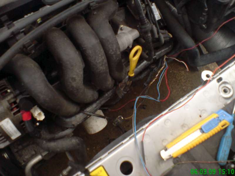

Ali0299 píše:Ahoj všem ...
Můj problém : auto stálo 3 týdny v garaži a po nastartování se rozsvítila kontrolka dobíjení a k tomu ještě cvaká nějaké relé v pojistkách pod volantem. Mám nový řemen, baterku a všechny kostry a káble jsou OK. Při měření na volnoběh i na vysoké otáčky dává alternátor 12,8 až 13,2V S autem normálně jezdím a ani po 3 hodinách jízdy se zapnutými světly, rádiem a vyhřejváním zadního okna nemám problém nastartovat. Kontrolka se zozsvítí vždy cca po 30 vteřinách po nastartování občas i na chvíli zhasne... Relé cvaká jen když svítí kontrolka.
Neví někdo co by mohlo být za problém?
Focus 1.6 16v 1999 165000km
Dobíjení Opraveno ... Vadný regulátor + popraskané kabely od alternátoru. Oprava 2200kč

pelen píše:.. kostry a kable jsou O.K. ... nejak nesedi s popraskanymi kably.
Ty kabely byli prasklé pod bužírkou ... po výměně regulátoru dobíjení fungovalo jen kontrolka pořád svítila.Byl přerušený kabel ke kontrolce ...

Aha, tak to urcite nebyl kabel, ale tenky dratek.

Ja jen, ze popraskany kabel = popraskana jeho izolace a pripadne se jadro dotyka kostry, kdezto popraskany dratek = preruseny dratek. :wink:
