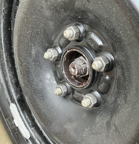

plechové disky 16" + originál matice
ahoj,
Dlouhou dobu jsem používal celoroční pneumatiky na alu kolech.
V minulem roce jsem musel urgentně kupovat zimní pneumatiky, takže jsem si k nim letos dokoupil plechové disky a k nim originální matice.
Při výměně jsem byl nemile překvapen.
Opravdu je všechno správné, viz. obrázek?
Šrouby trčí tak 10mm ven z matic a centrální matice předních kol jsou nekryté vůči okolnímu prostředí.
Je možné koupit nějakou krytku (z alu kol krytka ford nepasuje) nebo to něčím namazat aby to bylo aspoň trochu chráněné a nebo vůbec neřešit jak šrouby unášečů tak centrální matice?
Děkuji za postřehy.
Děkuji za postřehy.
Ford Focus 3rd gen. 2018 1,5 ecoboost 110kW
- Marlosk
- Příspěvky: 216
- Registrován: 18.10.2020 08:40
Re: plechové disky 16" + originál matice
Ahoj, u mého to vypadá úplně stejně. Akorát jsem obrousil viditelnou rez na nabojich a prestriknul včetně středové matice, resp. diry nejakou zakladovkou a lakem na disky ve spreji, aby byly černé a ne zrzavé. Matice samy jsou sice ošklivé, ale zatím po 2 zimach nijak nereznou do hloubky.
