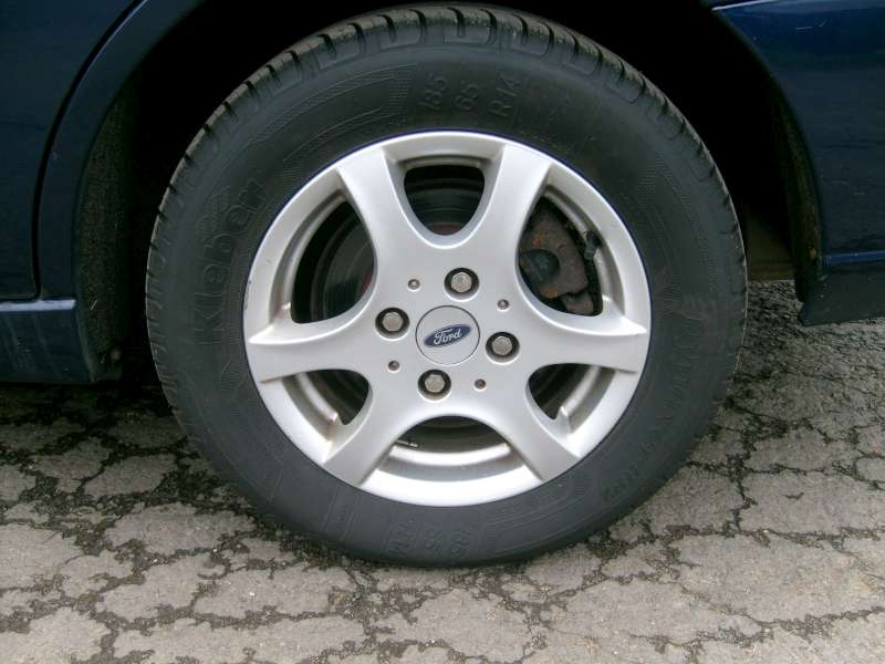

Tak jsem byl přezout a v pneuservise se dost divili že chci použít šrouby co mám na hliníkáče i na plechový kola....Tak jak to je?Můžou se používat ne?Vždyt' mají i dva kužele....

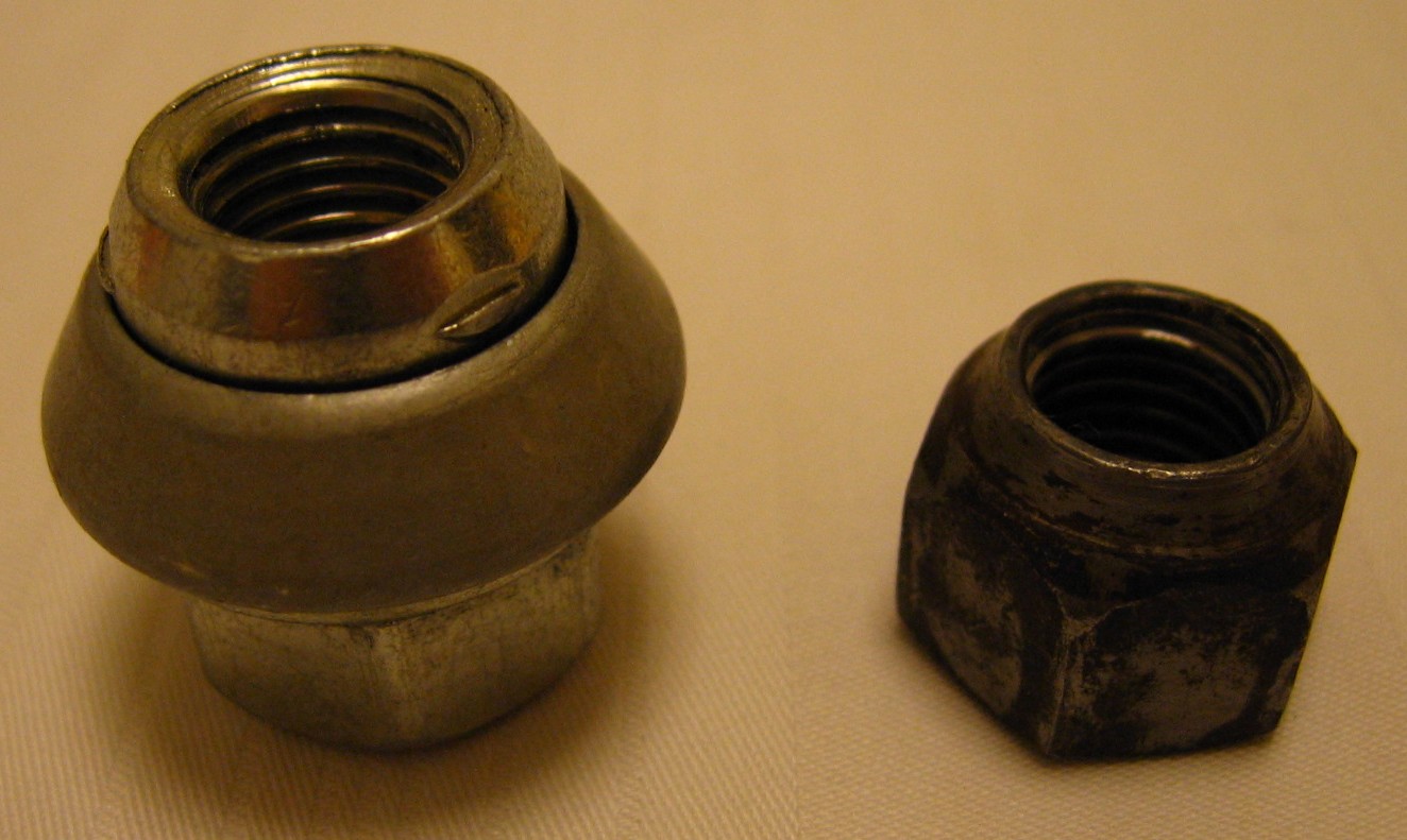

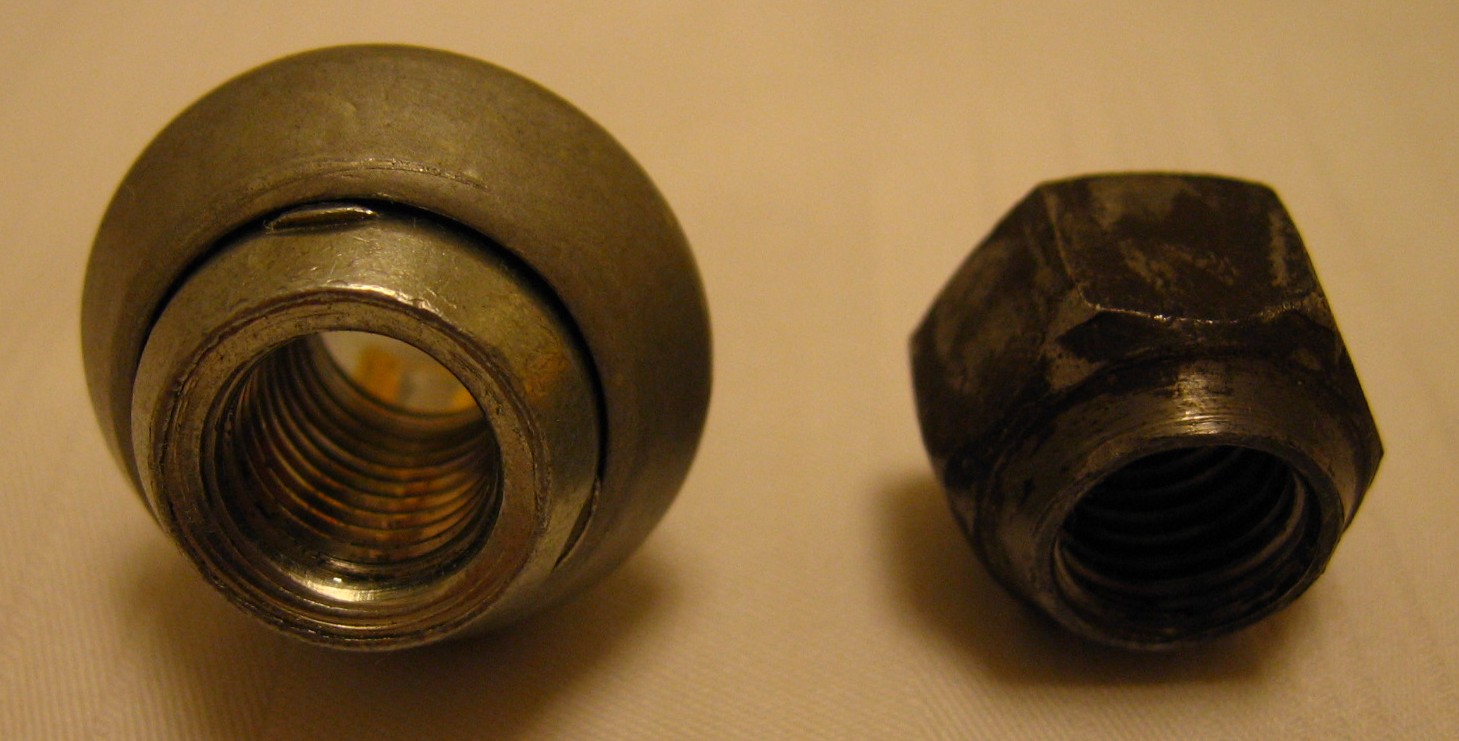

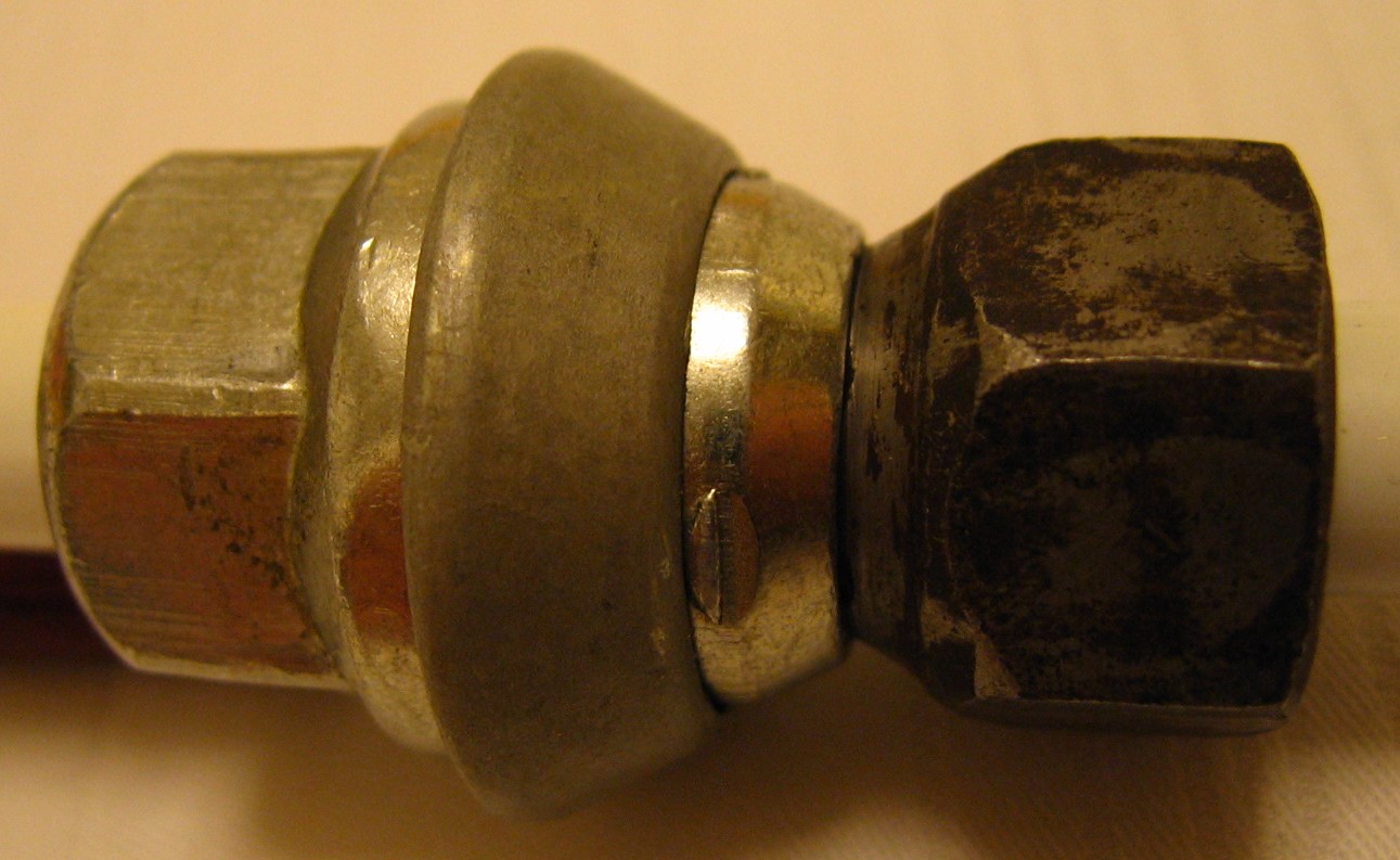

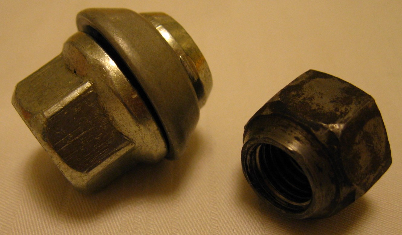

pppavel: dobrá zpráva je, že máš pěkné hliníkáče
špatná zpráva je, že foki má pravdu. Pro plechové disky jsou určeny jiné matky. A nevěř, že ten menší kužel u matek z hliníkových disků s otočnou podložkou je určen pro plechové disky. Snad to bude na obrázcích trochu vidět. Zejména obě matky u sebe kužely otočenými k sobě.
