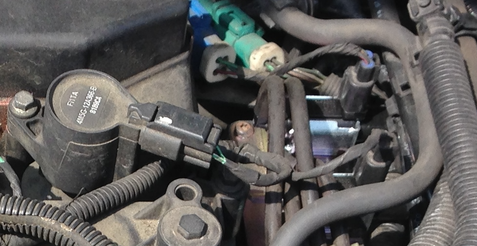

Re: Aky je 2.0 Duratec HE ?
Ty tam klapky nevidíš ? Jsou otevřené - takže jako relikt z doby minulé tam mám i
ventil pro ovládání klapek v sání u motorů:
Číslo dílu pro Ford: 4M5G-9J559-NB nebo 4M5G-9A500
Do vozů:
* FORD Focus C-max od 06/2003 do › 03/2007
1.8 / 2.0 DURATEC-HE
* FORD Focus Mk2 od 07/2004 do › 12/2007
* FORD Focus Mk2 FL od 12/2007 do › 01/2010
+ podtlakové baňky a do všeho zapojené hadičky ?
V řezu motoru jsou taky vidět: http://zinteractive-fordfocus.webs.com/ ... uratec.jpg
Nevidím důvod v tom, že by to mělo napáchat nějakou škodu, ale v tom že mi můžou škratit sání když nepotřebuju
Až bude teplo sundám, nafotím
Po pátrání na ang. forech... pokud máte po pravé straně motoru nad egrem toto - jedná se o elektrom. solenoid ventil který ovládá vířivé klapky. Standartně jsou klapky otevřené, podtlakem se zavírají.
Řídící jednotka dává povel k otevření / zavření klapek. Naštěstí pokud ventily / podtlaky normálně nepracujou, tak zůstávají klapky otevřené
Bez klapek to má mít malinko vyší spotřebu a malinko horší emise - je to i emisní fičura.
Ale jsme u toho, co když fungují a vyvolávají podtlak ale pouští ho a otevírají pozdě? A dochází tak ke škrcení sání - Viz příspěvek o z Mondeí ...
Sání zatím sundavat nebudu - deaktivace je jednoduchá, odpojit hadičky co jdou ze solenoidu - tím zůstanou klapky otevřené. Odpojením konektorů se možná hodí chyba, tak začnu hadičkama. Jsem na to zvědav, jaký to bude mít průběh.
Sice ten nástup výkonu ve vyšších otáčkách je parádní, ale pokud by se nástup koníků probral dřív, tak proč ne.
Nepochopil jsem zda všechny čtyři hadičky ovládají klapky - půjdu po hadičkách
