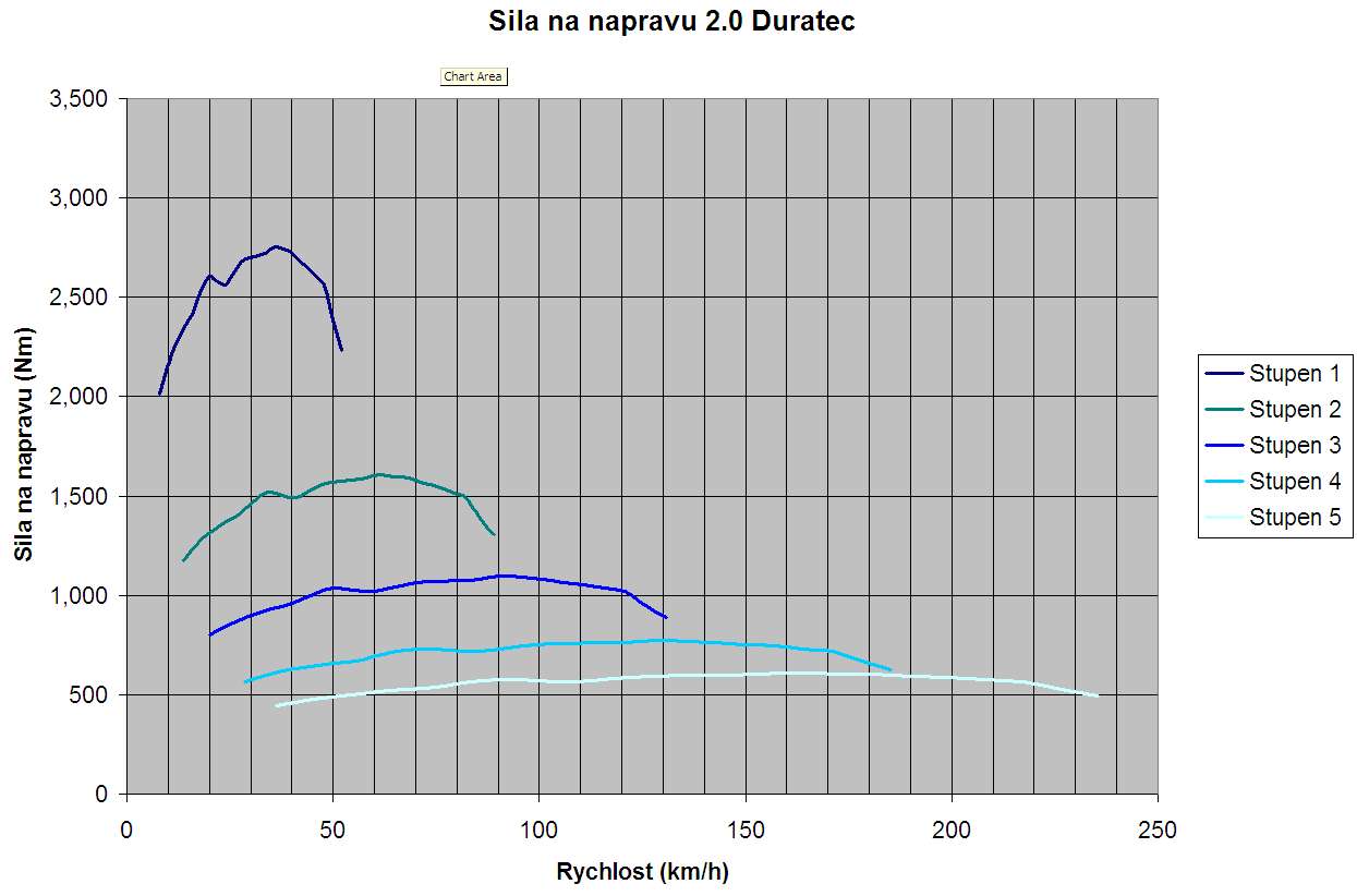

Vcedula - az budes mit ten filtr, tak se tu rozepis, jestli se udaly nejake zmeny. a super udaje, ten graf vykonu jse vsude hledal...

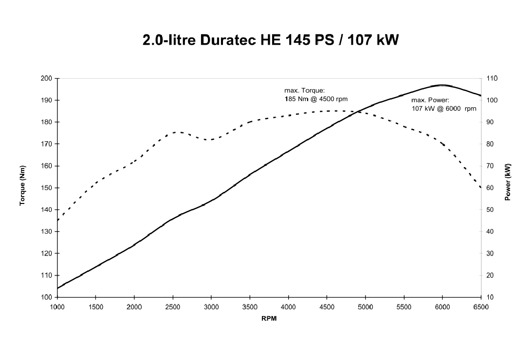

vcedula - hele, kdyz jedes kolem sesti tisic a drzis to v nich, nemyslim to tam jen vytocit a preradit, tak vibruje ti to mirne autem a i v pedalu nebo je to stejne klidne jako v nizsich otackach?

mensie vybracie citim v otackach 2500, pri 6000 neviem, lebo tam to najlepsie taha a cez 6000 vzdy len preficim do 7000
Ale skusim to pozriet teraz pri ceste domov.

ve 2,5tis je podle toho grafu nejvetsi skok tociveho momentu a auto to asi nedava
hm, 7tis., no to sem jeste nezkousel. tam snad ma byt nekde i omezovac.
no ono se to rozvibruje a uz to ani nevypada ze by to prestalo, maximalne by v 8tis vyletel motor...no ale neni to nic hrozneho, ale jo koukni na to a rekni, dik. ja si to kdyztak zkonzultuju. ale tak ten muj uz neni nejmladsi, takze co taky cekat

tak som skusil. 2500 je take chvenie, potom to skonci, uplne hladko az do 7000. Pri 6000 nemam ziadne chvenie. Ale ako pises, je mozne ze me uz co-to za sebou. Kolko ma kilometrov ? Ja mam teraz 18 tisic.
