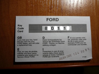

Já se taky hlásím, peníze dopředu nejsou problém, když to bude levnější budu jenom rád. Bohužel anglicky neumím, účet na ebay nemám a PayPal je pro mě španělskou vesnicí. Trošku mám obavu z vybroušení klíče. Kód k výrobě klíčů mám, ale nezačíná T a je osmimístný, tak nevím??

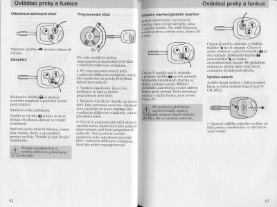

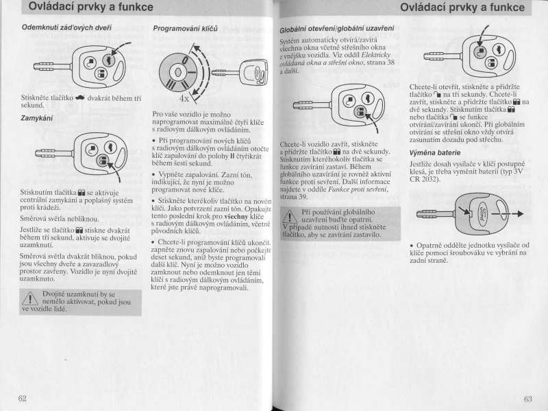

iggyrock: A sorry, už jsem na ten první píspěvek zapomněl... A jak se teda programuje ten nový dálkáč? To mě zajímá... Je to složitý?

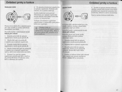

no jo, ale tohle je programování dálky na centrál, to je bez problému, ale nějak se musí ještě nakódovat imobilizér. Ale taky se to doma prý dá a postup by měl být podobný jako to programování dálky, tím myslím mačkání, točení a tak

Jo, je to hodně podobný. Na DO potřebuješ pouze 1 klíč + ten nový, kdežto na imobilizér potřebuješ 2 klíče + ten nový. V manuálu to je popsáno - práce asi 5 minut

iggyrock: Jestli to čoveče nebude u mě problém. Dostal jsem k autu 2 klíče. 1 můžu mechanicky odemykat dveře, motor zapalování, můžu jim nastartovat a má i DO. Druhým otevřu pouze dveře, motor, zapnu zapalování do polohy, kdy se mi rozsvítí kontrlolky, ale již nenastartuju. A taky nemá DO. Takže budu moci i s tímhle klíčem "mrzákem" nakódovat ten nový?

Tak to ten mrzák nemá spárovanej imobilizér ke klíči s DO! To Ti udělají asi jen u Forda, tzn. znovu nakódují imobilizér, tak aby byly kódy u obou klíčů stejné. Nebo to reklamuj u prodejce, pokud máš možnost. Iggyrock

iggyrock: Dobře. Pořeším to zároveň s těma repro. Jestli teda tomu dobře rozumím, tak i tím mrzákem by šlo normálně nastartovat, jen na něm není DO. Je to tak?

mělo by to tak být
