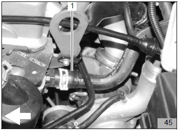

Ahoj mam dotaz koupil jsem topeni eberspacher d3wz a chtel bych ho propijit na FoFo 1.8tdci 2006 ale nevim jak pripojit hadice na vodu :( Netusi nekdo ?? Dekuji

Pokud mas na motorove pricce prihrivac se trema zhavickama, tak hadice od topeni propojis tam. Pokud prihrivac neni, propojis topeni na vystupu maleho okruhu z bloku - u FF1 1,8 TDCi je to hadice na fotce, predpokladam, ze blok u FF2 je stejny.

Příspěvek od sleva147 » 29.12.2015 16:51

Topeni uz mam zapojene a funguje paradne :) Moc DEKUJI Vitut za radu
