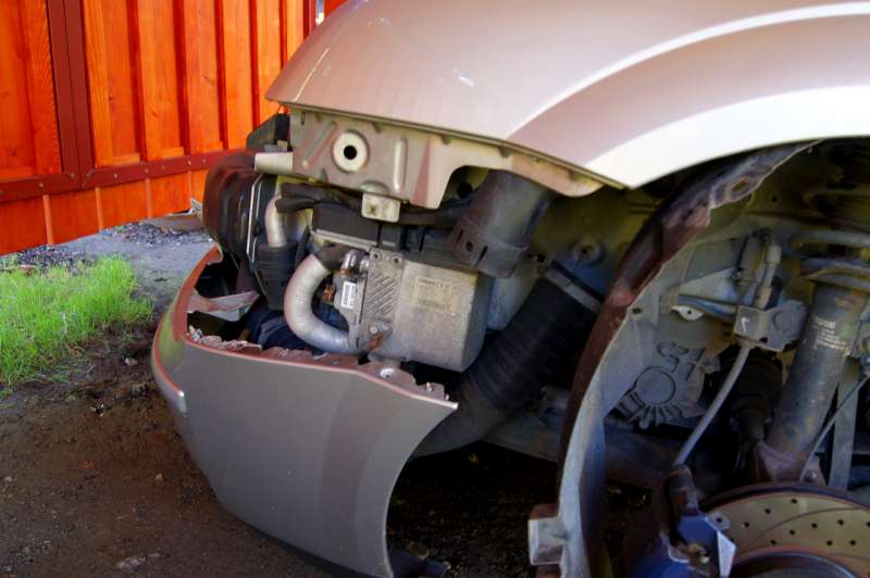

Co má kamarád origo bufíka v mondeu 2003 a má ho zespoda auta...
Obrázek Obrázek

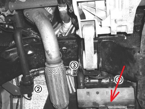

Přesně tak, přihřívač od firmy Eberspächer je z výroby umístěn vedle výfukového potrubí (u vlnovce).
Jako místo pro dodatečnou montáž bych volil prostor na vnější straně levého nosníku v motorovém prostoru (před levým plastovým podběhem kola), tam se vejde a nebude na tak exponovaném místě jako originální přihřívač.

Leží mi doma i přihřívač komplet s čerpadýlkem na naftu,výfukem,...Kdyby někdo chtěl..Sehnal jsem nakonec webasto,tak už nedošlo k namontování...
Obrázek Obrázek

Tam ne.Mám webasto origo od vyroby a je před levým předním kolem jakoby schovaný v nárazníku

Jestli ho máš namontovaný "origo od výroby" věř tomu, že to není od výroby, ale v rámci předprodejního servisu u dealera, než vozidlo prodal. Na platformě byl schválen jen Eberspächer a dával se na výrobní lince skutečně k vlnovci, viz. obrázek.

Jó, perfektní, to je přesně ono, děkuji za foku. :palec_nahoru:
No tudíž to vypadá, že ho prasknu tam a abych mu trošku prodloužil život, vymyslím mu nějakej kryt - aby to v zimě tolik neschytával od těch dobrot co se poflakujou po silnici. :D

Dávam fotku umistěni Webasta.Je to místo kde je to perfektně kryté proti bordelu a ochlazování.
