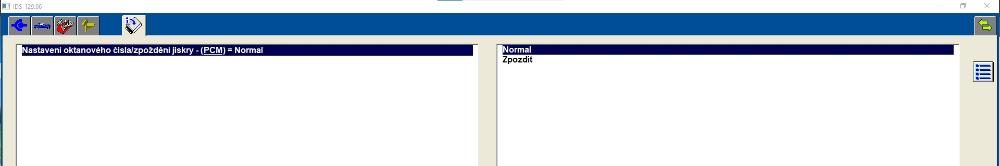

Je mozny a i logicky ze auta s cidlem klepani nastaveni mit nemusi...
Zde napr. Fiesta 1.4
