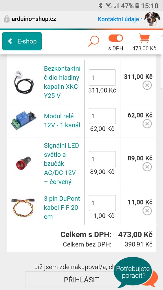

Reckoname: Tak jsem mluvil s pánem v Arduino shopu o svém problému...a doporučil mi tyto věci (čidlo,relátko s kablíkem a bzučák se žárovkou) ...a že to bude fungovat a "bzučet".Po další konzultaci s kámošem,který mi to po el.stránce zprovozní jsem to objednal.Tak uvidíme,jak to půjde

Dáš odkazy na to co si objednal prosím?

Možná, že se někde najde něco lepšího, ale mě toto bude stačit, hlavně, když to bude fungovat
Ten bzučák je prý brutální, tak jsem zvědav, jak bude hlasitý...ale zase při spuštěným rádiu to bude aspoň slyšet.
Jo a ten kablík prý je potřeba si upravit.
(jsou to rovnou objednací kódy)

Super díky, tak to je hodně jednoduchý zapojení, to zapojí i laik
Já právě myslel, že to bude s nějakou jednotkou

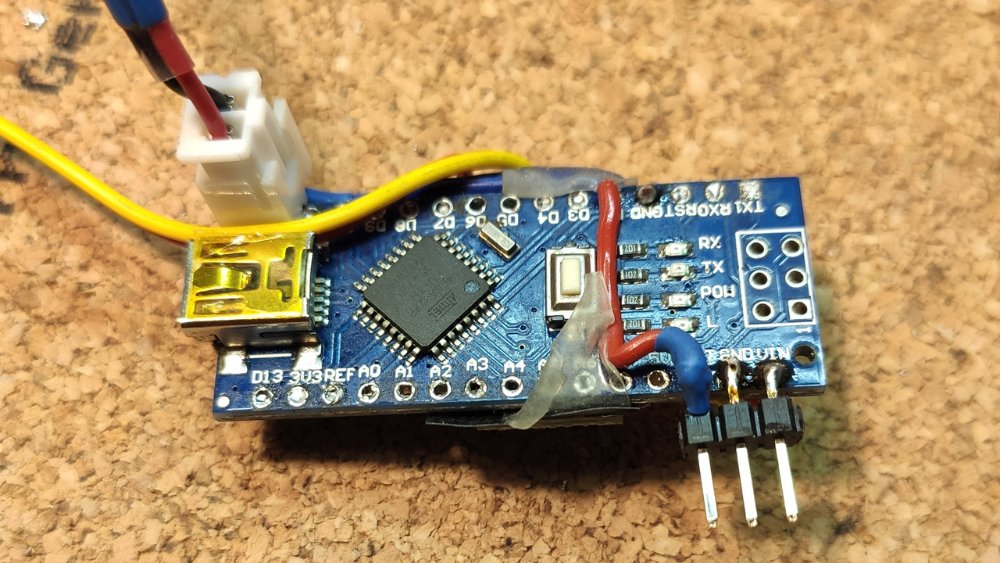

Pánové, tak já mám (skoro) hotovo. Nakonec jsem to udělal s Arduinem. Když otočím klíčkem, ledka 3x blikne pro kontrolu systému. Když čidlo detekuje úbytek hladiny, ledka se rozsvítí po 5 sec. Tím chci odrušit kolísání hladiny za jízdy. Když se hladina vrátí do normálu, ledka okamžitě zhasne. Když dojde ke zničení čidla, nebo přerušení obvodu, ledka se taky rozsvítí. Ledku zatím mám u řadičky, zatím nevím, kde ji umístit. Zřejmě bude třeba vrtat
Odkaz na video: http://cestujeme.name/VID_20201105_155047.mp4

Phofy: Arduino nano vývojová deska, třeba tato
https://arduino-shop.cz/arduino/823-ard ... -klon.html
https://www.aliexpress.com/item/32866959979.html

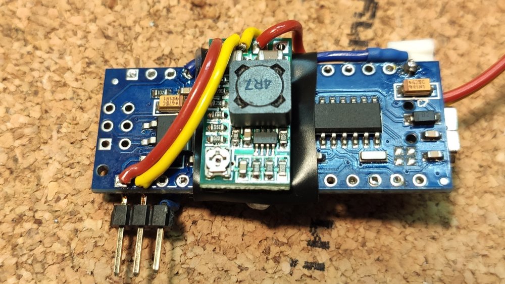

použil jsem ještě stabilizátor napětí, ale není nutné:
https://www.aliexpress.com/item/32833398745.html
Do desky je potřeba nahrát program:
int tlacPin = 2; // na D2 senzor hladiny
int ledPin = 12; //na D12 externí modrá led
int ledPin2 = 13; //na D13 interní led
int stavTlac = 0; // proměnná senzor hladiny
int stavLed = 0; // proměnná ledky

Nezapomeň na odpor(rezistor) k ledce, já použil 470ohm. Na výstupu z D12 je 5V.
Stáhneš SW https://www.arduino.cc/en/software, připojíš přes USB modul nano desky, v programu vybereš typ desky a nejvyšší nabízený COM a nahraješ.
Budeš ještě potřebovat jeden ovladač, ten ti pošlu.
