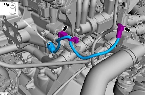

- djdekl
- Příspěvky: 4036
- Bydliště: Praha 9
Re: Čidlo hladiny chladící kapaliny 1.0 ecoboost 92kW
Co je tohle za cidlo ?
Kód: Vybrat vše
https://ford.catalogs-parts.com/#{client:1;page:part;lang:cs;category:car;catalog:183;param:no;group:8;groupsubgroup:1544;subgroup:15259;subsubgroup:66299}#6G004- phofy
- Příspěvky: 9508
čidlo teploty, je to to stejný co dával ICA
