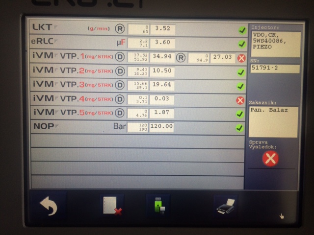

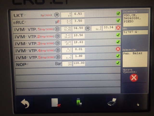

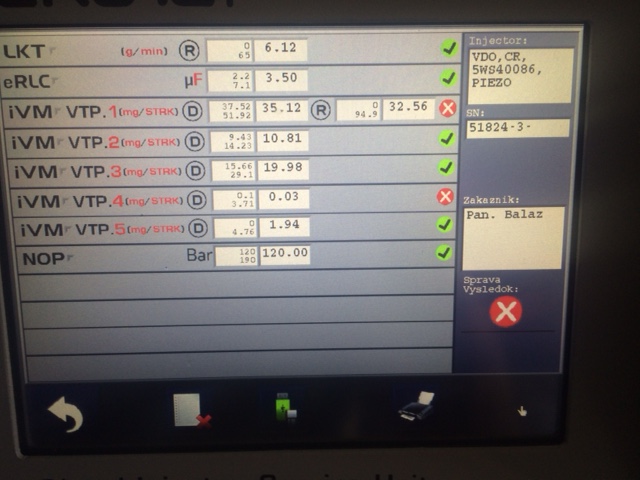

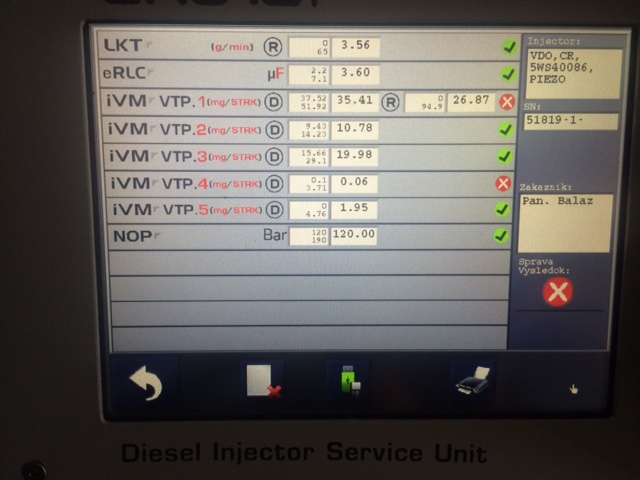

bol som na teste vstrekovacov a v servise mi povedali ze by som mal vsetky 4 vymenit. Mozem poprosit o nazor ci je nutne ich vymenit.
Posielam aj protokoly.
Motor: FF 1.8 tdci, rv:2010

Jaký máš projevy těch vstřikovačů?

Auto taha v poriadku, jediny problem je ze vypusta cierny dym. Bol som v servise a skotrolovali mi ci niekde nechym vzduch ale vsetko ok. Najviac ak sa pohynam v jednotke, stale to vypusti taky oblak, aj ked idem velmi pomaly. A potom pri kazdej sviznej akceleracii.

Treba este odmerat hodnotu MAP za jazdy pocas razantnej akceleracie. Na par sekund by mala byt 2.5 baru, potom pokles na 2.3 baru. Ak nedosiahnes takyto tlak a cmudi to, treba naozaj dokladne skontrolovat vsetky hadice od turba do motora, vratane neposkodenosti chladica stlacaneho vzduchu.
Ked startujes za nizkej teploty - nekolisu ti otacky motora par desiatok sekund po natoceni, potom sa to ukludni a uz su konstantne ? Toto je celkom dobry priznak vadnych vstrekovacov.

A co vaha vzduchu? Zkousel nekdo z ni nacist nejaky hodnoty? A jak ti delali test tech vstrikovacu, meli je vyndany?

Vstrekovace vybrali a testovali kazdy samostatne. Co sa tyka vahy vzduchu tak to netusim ci to kontrolovali. :(
