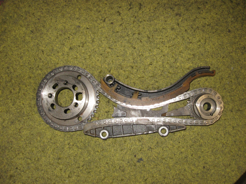

Čerpadlo tdci výměna .
Ahoj nemá někdo radu co vše a jak při výměně čerpadla   ?  Zajímá mě demontáž postup  a  tdci čerpadlo je poháněný jen řemenem ? nebo i řetízek od kliky ?  Díky za info Stenli .
									Ford Focus TDCi kombi Ghia 1.8 / 85 kW rv.8/2002

Čerpadlo je poháněný řetězem od kliky.Větší řetězový kolo je přišroubovaný na náboj čerpadla a na řetězový kolo je přišroubovaná řemenice rozvodovýho řemene.

Ahoj Jasný  a díky ti ještě jsem koukal  že  asi i klima kompresor musí jít ven . Jako Auto jede  ok nicméně   předevčírem  jsem se rozjel od baráku a blikačka  sice motor nezhasl   ale klasika   P0251  Tak se pomalu chystám na to čerpadlo tentokrát to bolet nebude mám čerpadlo  už doma ...

je potreba dlouhy 40  torx a nastavit si prvni na horni uvrat , vyndat altik , radsi i kompresor , hlinik co drzi cerpadlo zezadu a rozvody dolu ( mely by byt nove ) zaaretovat kliku  a vacku , vymontovat cerpadlo , dat jine , novy simering na cerpadlo , ohlidat si  spodek na horni , nastavit rozvody a melo by to bezet .

Ahoj děkuji vám za návod mám to hotové  .Tj rozvody + filtr + čerpadlo + ř-altíku , To staré čerpadlo je vpořádku     motor má namotanýchy 269 tisíc a čerpadlo bylo a je v kondici . Celý můj problém byl vzduch  jak je vstup na cerpadle  bylo tam shnily to gumovy  tesneni  seskladal sem to z jine hadice a  tradá motor vrní .  Ale tak ty rozvody už byly skoro na pořadu dne
