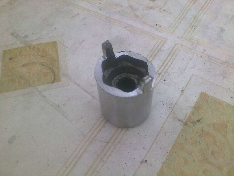

Viděl jsem fotky, jak si borec pomohl taky s kusem pásoviny a sikovkama:
http://mira0808.galerie.cz/4752304-vyme ... h-desticek#
Jenže se mi to moc nezdá, bude s tím mrdačka i tak (jako pro každýho, kdo to dělá prvně - typicky jedno kolo trvá dvě hodiny, druhé 20 minut
) a ještě takhle improvizovat se sikovkama. To si radši za 400 koupím tu sadu na to určenou - jen bych rád koupil na první pokus.

toto, tak nějak mám, a stačí to-
http://mira0808.galerie.cz/4752304-vyme ... k#68003772
